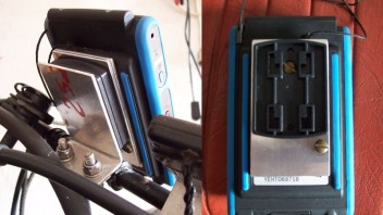

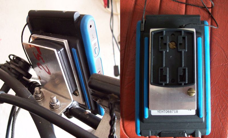

    das dachte ich auch mal, aber die vor dem Fronleichnamwochenende auf die Schnelle gebastelte Lösung für meinen RPDA hat sich auf 1,5 Tkm Lombardei auf Pisten aller Art so gut bewährt, daß ich sie wohl noch einige Zeit so weiterfahren werde:
