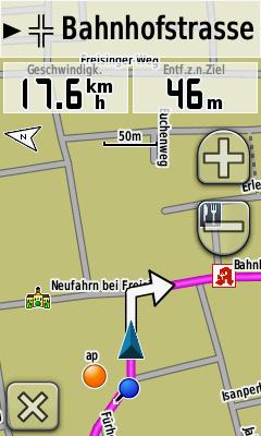

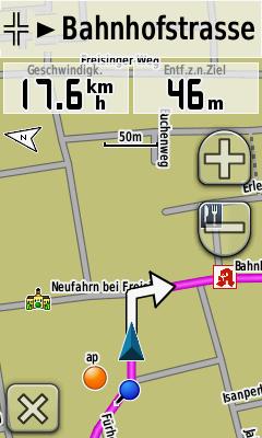

  • @ Tigerdackel: Heute unterwegs ist mir was zur Pfeilnavigation gekommen:
    Die Symbole werden ja immer in folgender Reihenfolge angezeigt: Abbiegerichtung - Kreuzung - Strassenname.
    Biege ich links ab, so erscheint der Pfeil sinnvoll aus der Kreuzung heraus (Bild 1), biege ich rechts ab, so zeigt er in die Kreuzung hinein (Bild 2).
    Ich persönlich würde es für logischer halten, wenn er immer aus der Kreuzung heraus zeigen würde (Bild 3 - gebastelt).
    Aber ich weiss zudem auch nicht, ob das so programmierbar wäre.
    Was meinst du dazu?
  • Aber ich weiss zudem auch nicht, ob das so programmierbar wäre.
    Leider haben wir auf die Reihenfolge keinen Einfluss. Das Kreuzungssymbol ersetzt ja die Anweisung 'auf', d.h. die ursprünglich Anweisung lautete komplett 'Rechts auf ...' was ja syntaktisch korrekt ist. Daraus wird halt '►╬ ...'.

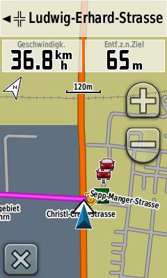

  • Hallo.
    Ich habe ein OREGON 550t und versuchte das deutsche GTT in der Version 93.
    Damit erscheinen bei den Abbiegehinweisen seltsame Striche und Kreise. Wenn ich auf das Originalfile von Garmin zurückgehe bekomme ich vernünftige Anweisungen wie "SO bis Landstrasse". Da stimmt was nicht.
    Wie oben im Beitrag zu lesen. doch bei einem Kreisel ist es total unleserlich (Finde ich)
    Gruss suntri
  • ... versuchte das deutsche GTT in der Version 93.
    Was ist das für eine Version?
    Damit erscheinen bei den Abbiegehinweisen seltsame Striche und Kreise. ... Da stimmt was nicht. Wie oben im Beitrag zu lesen. doch bei einem Kreisel ist es total unleserlich (Finde ich)
    Das verstehe ich nicht ganz. Sind es nun die Anweisungen wie oben im Beitrag, oder seltsame Striche und Kreise ? Vielleicht kannst Du mal ein Screenshot posten.
    Gruß Tigerdackel
