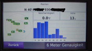

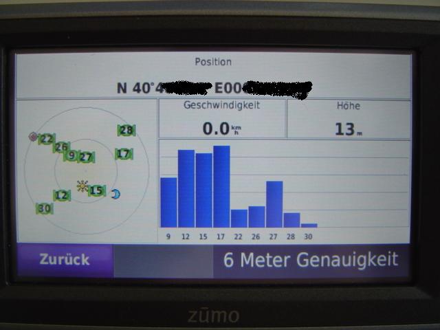

    Ich bin in Spanien in den Ferien und beim herumfummeln auf dem Touchscreen, habe ich folgendes gefunden:

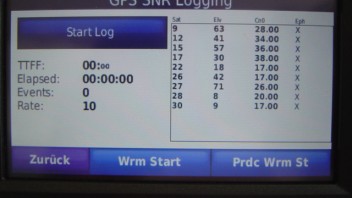

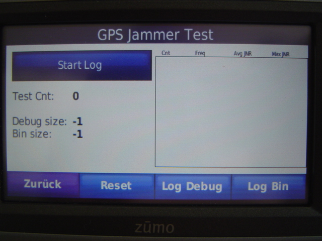

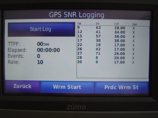

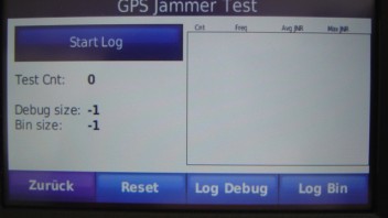

    Die Balkenanzeige mit den Sateliten einige Sekunden gedrückt, erscheinen die Satelitenstärken und Anzahl wie beim Streetpilot3 . ( siehe Fotos ):D Wenn nun einige Sekunden auf die Höhe oder die Geschwindigkeit gedrückt wird erscheinen weitere Fenster. Weiss jemand was es mit diesen Fenster auf sich hat?

    bei der Anzeige der Satelliteninformationen handelt es sich nicht um eine versteckte Funktion.
    Unter "Extras ~ Hilfe ~ Allgemeines ~ Anzeigen von Satelliteninformationen" beschreibt Garmin die Funktion, jedoch schreiben unsere amerikanischen Freunde "Tippen Sie ..." und nicht "Tippen Sie 3 Sekunden...".
    Die beiden anderen Fenster bekomme ich unter FW3.20 nicht angezeigt.
    Vermutlich handelt es sich um Diagnose-Fenster der Entwickler. Solche Fenster bekommst du auch, wenn du jeweils circa 6 Sekunden auf den Bereich wo der Akkuladezustand angezeigt wird tippst und wenn du auf den Kompass tippst.

  • Ich habe noch die Softwareversion 2.8 hier funktioniert das Drücken der höhenangabe auf der Sateliteninfo noch bestens für zusatzinformationen..
