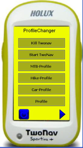

  • Persönlich stehen Profile bei mir ziemlich weit am Ende einer Wunschliste.
    Da die Unterschiedlichen Werte afaik alle in der GPS.INI gespeichert sind, wäre es aber gar nicht nötig jeweils eine komplette Version zu speichern, sondern die GPS.INI würde reichen. Diese müsste dann umkopiert werden bevor Twonav startet bzw. Twonav beendet, GPS.INI umkopiert, Twonav neu gestartet.
    Das liesse sich mit Tools wie Systeminformation.exe(ultimateLaunch) + Mortskript realisieren und könnte dann z.B. so aussehen:
