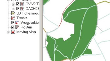

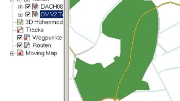

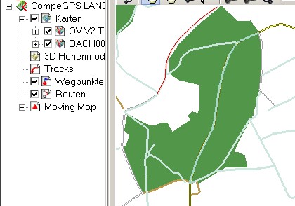

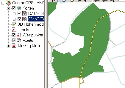

  • Gerd, bitte hilf wieder mal dem Anfänger auf die Sprünge.
    ....Damit die Overlaykarte über die Dach bei manchen Polygonen geht: Erweiterte Karteneigenschaften > In den Vordergrund....
    Die Overlay-Karte ist doch die DACH08Q4.clay!
    Falls ja, die wird aber in den erweiterten Karteneigenschaften nicht angezeigt.
    In den Vordergrund legen kann ich doch nur die DACH08Q4.vmap
    :confused:
  • Die CLAY steuert nur, wie die VMAP dargestellt wird. D.h. Du öffnest weiter ganz normal die VMAP. Der Aventura (oder auch CompeGPS Land) lädt automatisch eine vorhandene CLAY mit und ersetzt die Layout-Einstellungen, die in der VMAP fest gespeichert sind, mit den alternativen Parametern aus der CLAY-Datei.
