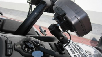

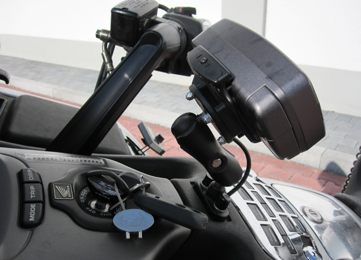

  • Ich möchte den Zumo auf meiner Goldwing 1800 montieren. Bisher hatte ich den Streetpilot 2610 auf der Tankattrappe auf dem Platz des entfernten Goldwing-Logos mit einer Ram-Mount-Halterung montiert (siehe Foto). Das Kabel (ohne Stecker) ist bisher durch eine Bohrung durchgeführt worden. Beim Zumo ist am Ende des Kabels eine rechteckige, breite Zusammenfassung für die Kabel, bevor diese in einzelne Kabel mit Steckern auseinandergeführt werden. Diese breite Zusammenfassung kann nicht durch meine Hohrung durchgeführt werden; eine Locherweiterung ist schwierig aus Stabilitätsgründen. Die Stecker einzeln würde ich bei einer leichten Lochvergrößerung durchführen können. Ist es möglich, die viereckige Zusammenführung der Kabel zu öffnen und zu entfernen, damit der Durchmesser geringer wird? Oder haben Sie einen anderen Vorschlag?

    Schaue mal hier "http://www.naviboard.de/vb/sho…1&highlight=Kabel+zu+dick", eventuell hilft es dir weiter.
    Wenn du nicht alle Anschlüsse des Motorradhalters benötigst und einen Elektronik-Bastler in deinem Bekanntenkreis hast, dann kann er dir ggf. auch einen reduzierten Kabelbaum an den Motorradhalter anbringen.
    Den Motorradhalter kann man ohne Probleme auseinander schrauben. Da geht nichts kaputt und regendicht bleibt er auch, da innen eine Dichtung integriert ist.
