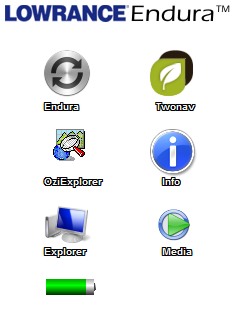

    Doch, das geht eigentlich recht einfach; Ich werde mal in der kommenden Woche dafür etwas fertig machen, was Du einfach nur auf SD parkst. Die Funktionsweise ist dann die, das ich ein alternatives Startmenü mache, was über die Installer.exe Logik aufgerufen wird. Der Boot dauert dann nur wenige Sekunden und Du kannst dann entscheiden, ober Twonav, Ozi, was-auch-immer, oder Endura.
    Gruss, Matz

    in welchem Ordner genau liegt bei Dir Ozi und Twonav, bzw. können wir aus auf Standards einigen:
    Ozi = \Endura SD Card\OziCE
    Twonav=\Endura SD Card\TwonavPocket
    Ich würde dann die Verknüpfungen im neuen Startmenü genau auf diese Pfade einstellen.
    Gruss, Matz
  • Hi Matz,
    ist angepasst! Vielen Dank!

    Matz, habe mal schon die ersten Blicke und "Drücke" auf das neue Tool.Oberfläche wie man es auch bezeichnen soll geworfen. Große Klasse! Draußen muß ich es natürlich erst testen, aber der Blitzstart ist mal schon super, Explorer, Ozi, TwoNav, Media, alles blitzartig zu starten und zu beenden. Wie das Beenden vom Endura.exe geht, außer mittels Taskmanager, das könnte man noch überdenken. Die Endura eigene Anwendungen wie Kompass Trackaufzeichnung werden natürlich nur gehen wenn man Endura ach startet, aber das war ja bis jetzt auch so. Ich finde es jedenfalls als tolle Verbesserung, jetzt schon. Hut ab und danke!
    Viele Grüße, Stefan
  • Matz,
    Du kostet mich immer wieder schlaflose Nächte :D - im positiven Sinne ! Das Menü ist für meinen Bedarf einfach perfekt. Die Schlaflosigkeit trat erst dann ein, als ich versuchte das Menü etwas umzubauen - also Editieren der endura.ini. Was ich nicht hinbekomme, sind eigene Icons. Auf dem Screen steht "no icon" - Wie bekomme ich eigene Icons da rein, bzw. angezeigt? Ich will u.a. Twonav raushaben und noch ein paar Systemtools integrieren. Auf jedem Fall vielen Dank für die geile Erweiterung. Du machst den Endura echt zum ÜberGPS ;)
