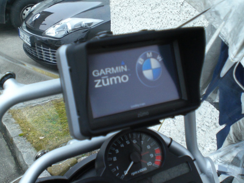

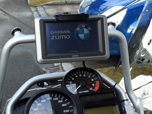

Hallo, habe gerade den Anbau meines Zumo 660 an meine niegelnagelneue BMW R 1200 GS Adventure fertiggestellt.
War etwas aufwendiger, weil ich unter der Sitzbank eine Baehr-Gegensprechanlage habe, die mit dem Zumo gekoppelt wurde. Daher habe ich den gesamten Zumo-Kabelbaum von vorne dorthin durchgezogen. Zum Schluß haben mir dann 20 cm Kabel für plus und minus gefehlt, außerdem ist die Lötung an der fliegenden Sicherung des Kabelstrangs abgebrochen. Unter der Sitzbank bzw unter dem Werkzeugfach habe ich dann mit einem Y-Stecker, den es bei BMW gibt, Plus und Minus von der Steckdose abgezweigt. Damit steuere ich ein Relais an, an dem dann das Navi und die Sprechanlage hängt. Dann noch ein Plus von der Batterie mit fliegender Sicherung zum Relais, und siehe da, funzt. Das Zumo selbst habe ich mit dem BMW-Halter an der Querstrebe der Scheibe angebracht, als zusätzliche Sicherung verwende ich eine Halteklammer von Bikertech. Damit kann man sich zumindest kurz vom Motorrad entfernen, ohne das Navi mitnehmen zu müssen, denn das schnelle Entnehmen des Navis im Vorbeigehen ist ausgeschlossen.

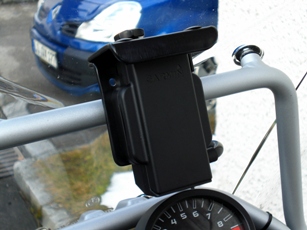

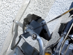

Hallo, ein kleiner Nachtrag:
Ich habe jetzt noch zusätzlich zwischen dem BMW-Halter und dem Garmin-Cradle vier Gummidämpfer von Bikertech verbaut, um Vibrationen und Stöße abzudämpfen. Ich habe 15 mm lange und 10 mm dicke Dämpfer mit beidseitigem M4-Gewinde verwendet, in die ich vom BMW-Halter aus und vom Cradle aus Edelstahl-Linsenkopfschrauben verschraubt habe.

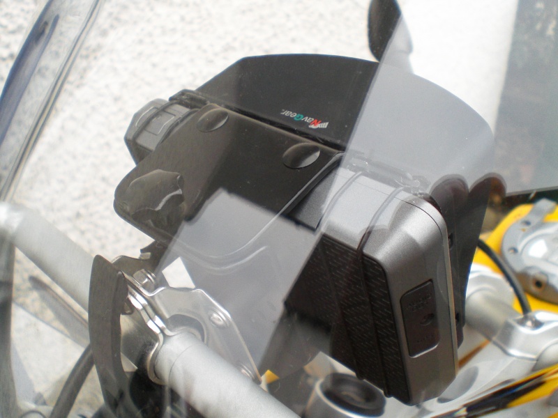

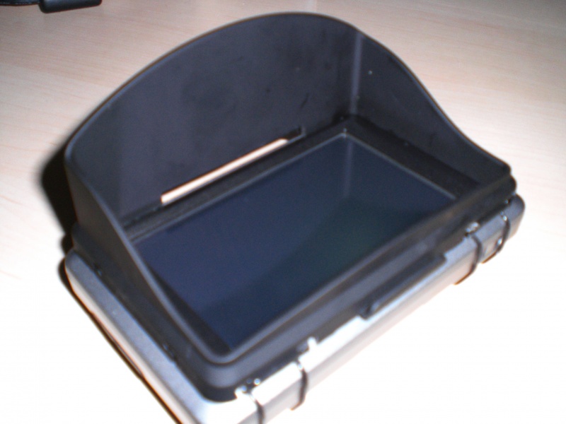

Hallo, ich habe bei Wunderlich eine Sonnenblende für das Zumo 660 und das Becker Crocodile gefunden, die mit O-Ringen am Navi befestigt wird:
http://www.wunderlich.de/frame…3=3&lay4=0&prodid=8600812.
Kurz entschlossen habe ich die Blende bei einer Bestellung mitgeordert. Das Teil ist von Navgear, gibt es auch bei Pearl, kostet dort gleichviel. Als ich das Teil dann in den Händen hatte, musste ich feststellen, dass es nicht so ohne weiteres mit der Zusatzhalterung, die ich verbaut habe, passt. Ich habe dann oben eine Aussparung für die Halteklammer ausgesägt und die Löcher, in die die O-Ringe an dem Teil eingehängt werden, geändert. Jetzt passts. Ob das Teil was bringt, kann ich noch nicht sagen. -
