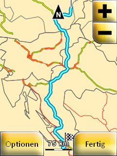

    Anbei ein Track auf dem Safari mit über 8000 Trackpunkten! Wegpunkte sind von Dir erstellte einzelne Wegpunkte, Punkte die Bestandteil einer Route oder Track sind sind was anderes.

  • Nein! Ist ganz original, ein Track von mir aufgezeichnet mit 60Csx.
    Die genannten Wegpunkte habe ich doch schon erklärt, wenn Du welche selber erstellst, sagen wir Home, Mali Tantes Haus, Plumsklo auf der Alm, usw, das sind dann die 2000 max gemeint. Die Punkte die Bestandteil eines Tracks sind, sind ganz was anderes. Wie sollte man jemals einen längeren Track á 2sec Aufzeichnungsintervall sonst überhaupt aufzeichnen. Sei getrost, die Tracks aus dem Internet gehan Alle auf dem Safari!
