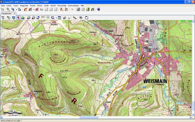

Hallo an alle,
bin mit der Suchfunktion leider nicht fündig geworden, deshalb die folgende Frage.
Beim Zusammenfügen von rmaps mit Compe, bekomme ich feine weiße Linien in die Karte (siehe Screenshot), die bei den einzelnen Kacheln vorher noch nicht da waren.
Lassen sie sich verhindern oder entfernen?
Vielen Dank im Voraus
Gruß Reto
Ja die gibt es, sowohl beim Export aus Compe Land als auch aus TTQV.
Aber der Effekt ist abhänig von der zu exportierenden Karte.Bei Kompass-karten fällt es mir besonders auf, dabei bei Land stärker als bei QV.
Ray

Andere Karten zeigen diese Linien nicht.Bei der TT Topo D 25k sehe ich nichts, ausser ich zoome extrem weit rein.
So wie du es gesagt hast.Ray
Ray, die Kompasskarte A hat bei mir keine weißen Streifen. Wenn ich mal einen Streifen erkenne, tritt dies nur bei aneinanderstoßenden Maps auf,
die ich mit GM vorher teile wegen der Fat32 Grenze von 4 GB.
Selbst wenn ich schon eine Karten mit der VMXP in W764/pro generiere, gibt es das bei meinen Karten bis jetzt nicht. -
Witzig,
wenn ich vor dem zusammenfügen, den Zoom auf 99% stelle und dann zusammenfüge, sind die weißen Linien weg.
Hingegen, wenn ich auf 101% stelle sind sie noch da.
Gruß Reto -
