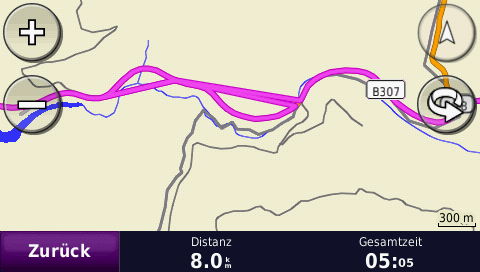

    Bei meiner Ferienplanung und der Nachkontrolle auf dem Zumo habe ich folgendes festgestellt:

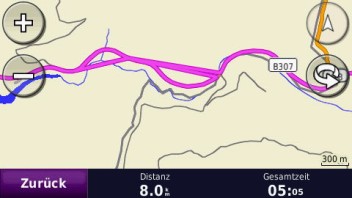

    Bei diversen "grauen" Zwischenzielen zeigt das Zumo eine völlig wirre Darstellung der Route. Hin und her, vor und zurück. Bei der Routensimulation wird die Route allerdings ganz normal abgefahren. Als Beispiele habe ich zwei kurze Routen angehängt und das Foto wie es auf meinem Zumo dargestellt wird. Die Route "mit" ist mit dem Zwischenziel, die Route "ohne" ist die gleiche Strecke ohne das Zwischenziel.
    Grund für das einfügen des Zwischenziels: Um MS dazu zu zwingen zwischen zwei Pässen (als POI gespeichert) über eine bestimmte Strasse zu fahren, habe ich diese Punkte, welche das wirre Verhalten des Zumo zu Tage bringen, angelegt.

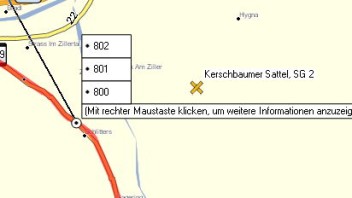

    Was mir auffällt: Die Punkte bei denen diese wirre Darstellung auftritt, kann ich nicht milimetergenau in MS setzen. Der Punkt springt beim Versuch ihn zu positionieren immer ein bisschen hin und her und landet jeweils dort wo ER will und NICHT wo ICH will. Wenn ich mir den Punkt in MS dann anschaue, ist er genau auf der Strasse und dies auch wenn ich bis auf 20m heranzoome.

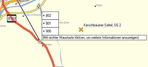

  • Und gleich noch ein Nachtrag: Ich vermute mal, dass die verwirrenden Wegpunkte beim setzen nicht als reines viereckiges Klötzchen angezeigt werden sondern als rund umrandetes Zeichen (sie Anhang "MS").
    Hat es vielleicht damit was zu tun? Wenn ich die Maus dann um ein paar Millimeter verschiebe, kommt wieder das "reine" Viereck, welches sich auch genau platzieren lässt.

  • Moin,
    der Kreis wird bei Ortsmitten angezeigt. Dort springt die Maus gerne hin :D.
    Es passiert dann auch, das man 100m von der Route abbiegt und wieder zurück. Man kann aber gut nachbearbeiten im 20m Zoom.
    SuzieQ

    Das ist bei mir aber gar nich der Fall. Auch im 20m-Zoom liegen die Punkte millimetregenau auf der gewünschten Strecke. Komisch.
    Konnte den jemand das Resultat meines Zumos nachvollziehen? Oder bockt da mein 660-er etwas rum?
  • hi hans.j
    also dein test.gdb ist in ordnung, beide routen werden sogar bei mir mit cn2009 classik in ms korrekt dargestellt.
    zumo hab ich noch nicht daher leider kein test möglich ;)
  • "Konnte den jemand das Resultat meines Zumos nachvollziehen? Oder bockt da mein 660-er etwas rum?"
    Hallo Hans,
    also meiner zeigt das gleiche "kosmische" Verhalten, bei gleicher FW und MS-Version. Eine Erklärung dafür habe ich leider nicht.

    Hoi Armin,
    Danke für den Test. Ich bin mittlerweile auf 3.5 zurück und siehe da, die Kringel sind weg. Wieder rauf auf 3.8 und die Kringel sind wieder da. Zurück auf 3.5 und die Kringel fehlen. Gut so (oder auch nicht). Auf jeden Fall erspart mir das voraussichtlich die Nachbearbeitung meiner 18 Ferienrunden. Immerhin etwas.
    Für mich ich soeben klar geworden, dass ich definitiv auf 3.5 zurück gehe und dort bleibe bis Garmin nachbessert.
    Mal im Garmin-Forum schauen ob da schon was ähnliches drinnen ist. Ansonsten werde ich dies mal rapportieren.
  • Hallo Hans,
    ich bleib bei der 3.80, da das Routing ja 1:1 wie in MS geplant funktioniert.
    Diese "Luftlinien", die der Zumo dazwischen bastelt, stören mich z.Zt. nicht. Ich gehe auch davon aus, das Garmin recht schnell nachbessert.
