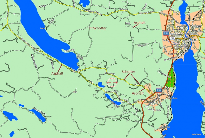

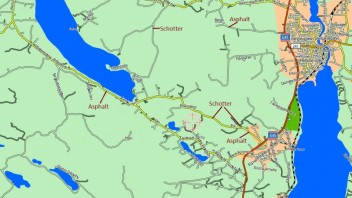

Ich hoffe, dass auf dem angezeigten Kartenausschnitt (westlich des Ortes Sunne in Värmland) deutlich wird, was ich meine.
Wie es mit den Privatstraßen ("Alley-thick (private driveway)") ausschaut weiss ich nicht, die sind wir nicht abgefahren. Die kamen laut Karte auch überwiegend in Norwegen vor, wo wir nicht so viel unterwegs waren.
Auch waren alle erwähnten Straßen routingfähig. Die in MS vorgeplanten Routen führten ohne Probleme beim Erstellen über solche Strecken. Auch die vor Ort durch direkte Zieleingaben errechneten Routen führten über solche Strecken. Es geschah also des Öfteren, dass wir an eine Abzweigung kamen um dort in eine Straße der gleichen Ordnung einzubiegen. Nur dass diese dann plötzlich aus Schotter bestand und nicht mehr aus Asphalt. Oder gerne auch dass wir eine asphaltierte Straßen entlang fuhren, die dann plötzlich nach ein paar Kilometern (gerne auch nach/in einer Kurve oder hinter einer Kuppe) zur Schotterpiste wurde und manchmal irgendwann auch wieder asphaltiert. Man stellt sich darauf ein.
Es ist halt einfach ärgerlich, wenn man in mühseliger Arbeit Routen über vermeintlich befestigte Wege vorplant und dann vor einer Schotterpiste zum Stehen kommt. Zumal wenn das Gerät in der Lage ist, auch Schotterstrecken von höherer Ordnung als solche anzuzeigen - wie man weiter im Norden Schwedens dann auch sehen kann.

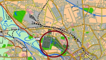

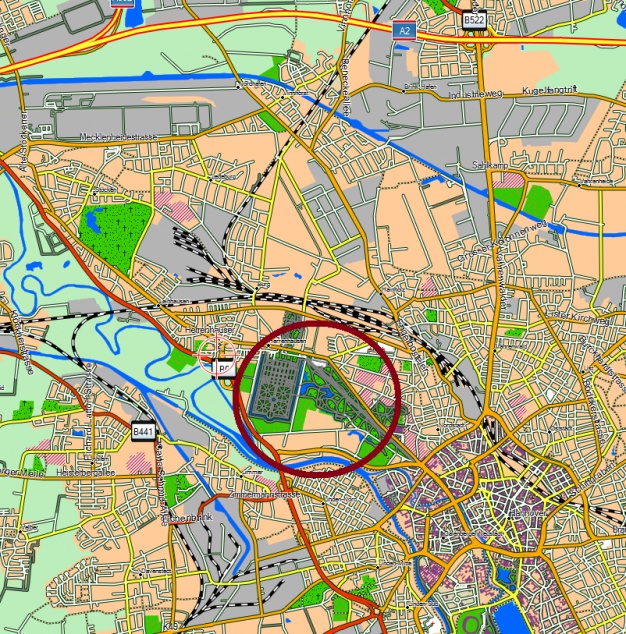

Wenn man sich bspw. in Hannover die Herrenhäuser Gärten ansieht und dort erkennt, dass die Spazierwege darin als unbefestigte Straße aufgeführt werden (und nicht als Pfade), dann wird auch verständlich, weshalb diese Kategorie tatsächlich nur bedingt für's Routing geeignet ist. Insofern gebe ich Dir gerne recht, dass die Straßen "zum Umkehren" zwingen können
