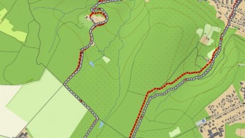

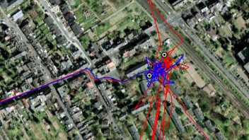

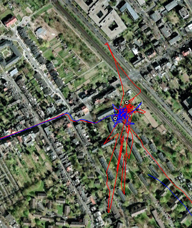

    So nun zwei Trackbilder:
    62st rot
    Forerunner 110 blau
    Auf dem 1. Bild sieht man, dass der 62st in den 2 Schluchten leicht neben dem Weg liegt. Die blaue Linie (Forerunner 110) liegt näher an der Wirklichkeit.
    Das 2. Bild zeigt die Divation bei schlechtem Empfang. Die beim 62st größer ausfällt.
    Ich könnte noch den 62st noch mit dem 60csx, dem Colorado und Oregon 300 vergleichen wenn es einen 2 Meter langen Lenker für mein Fahrrad gibt :)
    Leider wurde das 1. Bild automatisch zu stark komprimiert.

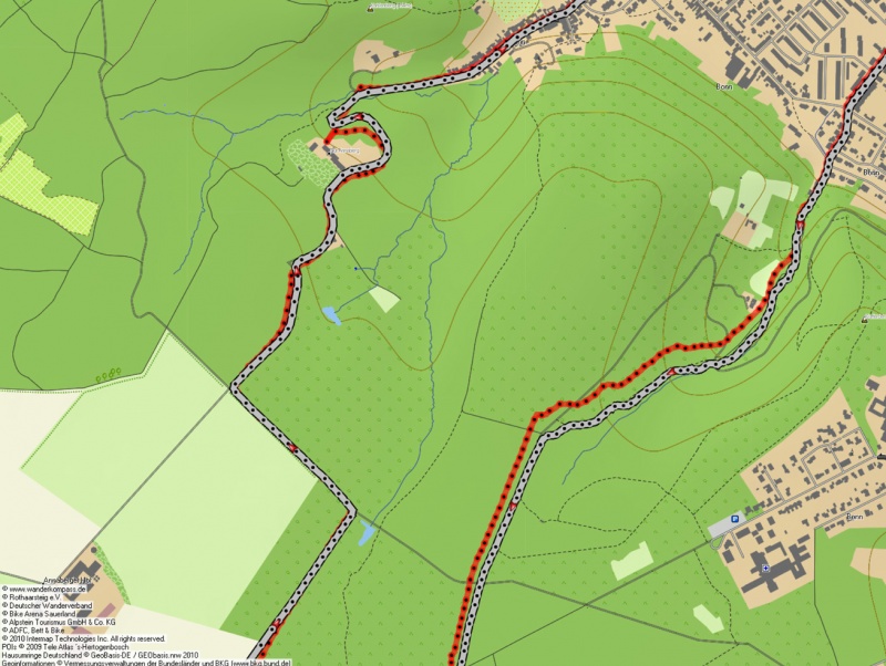

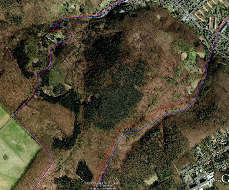

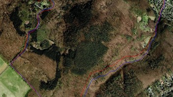

    Hier nun ein Auschnitt der gleichen Tracks aus Mapsource (Deutschland Topo Version 2010)
    62 st - rot
    Forerunner 110 - blau (SirfStar IV)
    GoogleEarth scheint hier sehr genau zu sein :tup:

  • ... ich weiss zwar nicht, was eine Divation ist, aber dazu kannst du sicherlich noch Infos nachreichen :D
    Auf Bild 2 geht der rote Track - 62er - von Mitte links bis unten rechts, und zwar durchgehend.
    Der blaue Track des Forerunner geht von Mitte links bis zur Stelle mit der Positionsdrift, bei der toll getesteten "Divation" ist entweder ein Signalverlust aufgetreten, oder das Gerät wurde ausgeschaltet, denn der blaue Track setzt erst später zum rechten Rand wieder ein, und, so wie ich es sehe, reichlich versetzt.
    Mal ganz ehrlich, Bronk, wen willst Du mit den Trackbildern veräppeln? :p
    Darauf fallen doch nur Pappnasen rein, oder Hufux und Wodin. :rolleyes:
  • Hmm, da muss ich Voyager mal recht geben. Die Trackbilder sind eigentlich nichtssagend. Ein paar Striche auf kurzem Ausschnitt. Zumal kann GE nicht als Referenz herhalten, da dessen Images von "gut referenziert" weit entfernt sind. Um einen Track aussagekräftig zu machen, müssten die Bilder re-referenziert werden mit einer Auflösung von 0.5 bis 1 m / px.
    lg, Paul
