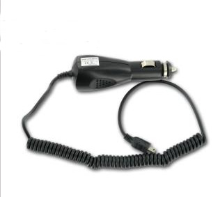

  • Hallo Freunde, kennt sich jemand mit dem Autoladekabel wie auf dem Foto aus? Wie kann ich mit diesem Kabel mein 276C aufladen? Muss ich dafür etwas besonderes im Menü einstellen? Einfach einstecken klappt nicht. Es geht hier um das Aufladen über den USB Anschluß am Gerät.

  • Hallo Steinair,
    meines Wissens funktioniert das Laden über den USB-Anschluss beim 276C nicht. Das geht nur über den garminspezifischen Rundstecker.
    MfG
    Christian
  • Christian liegt 100% richtig - geht nicht über USB, nur über
    den Rundstecker.... --> nur Basteln hilft da.
    Jörg
  • Vielen Dank. Dann werde ich ein bisschen basteln müssen.

    Das Autoladekabel ist ja voll funktionsfähig!! Aber man kann es eben nur an Geräten verwenden, bei denen das Laden per USB möglich ist. Etwa bei den Garmin Nüvi. Oder bei meinem MP3-Player.
    Aber eben nicht beim 278/278. Und auch nicht bei meinem Handy.

    zur Info falls noch nicht bekannt sein sollte: Das 276C muss direkt aus dem 12V Netz versorgt werden. USB stellt ja nur 5V zur Verfügung!
    Schon deshalb, weil die Nennspannung des Akkus 8,4 V beträgt.
