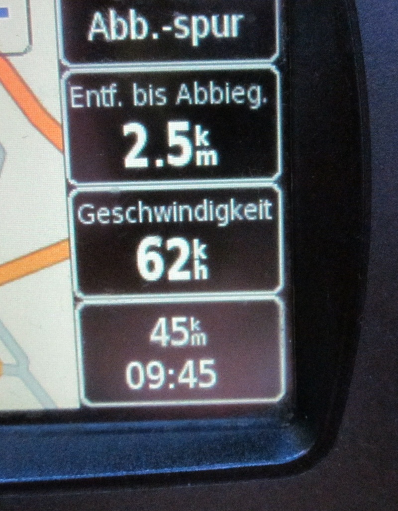

  • Das wäre alles nicht so schlimm, wenn man in den Datenfeldern die Tageskilometer anzeigen lassen könnte. Dieser Wert, der über dem Kompass angezeigt wird, lässt sich aber nirgends für die Darstellung auf der Kartenseite auswählen. Was ich mit dem Gesamtkilometerstand auf der Kartenansicht soll, weiß ich auch nicht.
    Es ist schon erstaunlich, dass Datenfelder wie der Tageskilometerstand nicht angezeigt und der Gesamtkilometerstand nicht zurückgesetzt werden können.
