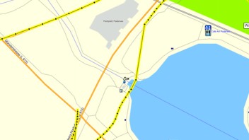

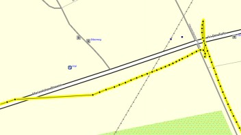

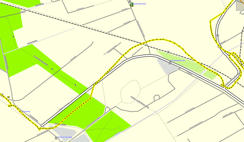

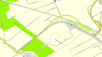

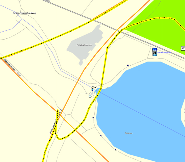

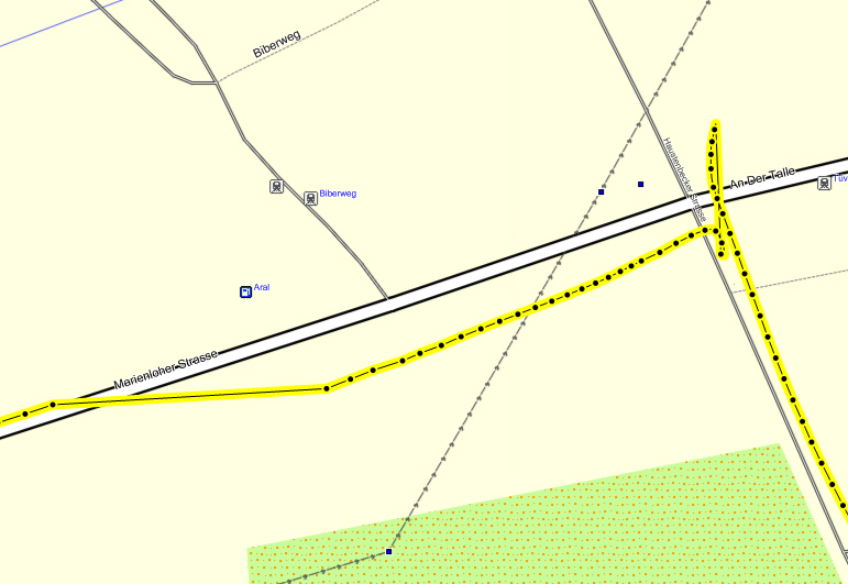

  • Hallo Zusammen,
    mal ein paar Teile aus den Trackaufzeichnungen von gestern:
    Bild 1: An der Ampel zur Münsterstrasse angehalten (Rot), Gps wandert plötzlich "rückwärts" und ist danach für einige Zeit aus dem Takt.
    Bild 2: Kurven werden deutlich "größer" als sie es wirklich sind :)
    Bild 3: Wieder Ampel Situation, GPS wandert diesmal einfach gerade aus weiter und
    ist danach wieder aus dem Takt .....
  • Hallo! In schlechten bedingungen ist das verhalten wohl so (auch wenn das nicht gut ist). Wenn du im auto wirklich ne bedampfte scheiben hast, wird jeder weitere Test das gleiche Ergebniss bringen...
    Das Problem an der Sache ist ja, das in dem selben Auto die anderen Geräte das Verhalten NICHT zeigen. Also Colorado und 60csx laufen super ohne nennenswerte Probleme.
    Klar ist "mein Auto" schon ein Problem an sich, das ist logisch. Trotzdem kommen andere Geräte damit ja klar ;)
  • Ich sagte ja auch, dass es solche Dinge scheinbar bei schlechten Bedingungen macht. Ob das jetzt im Auto mit beschichteten Scheiben oder aufm MTB im Wald oder in Häuserschluchten ist, ist egal. (wobei mein 78er das echt nicht, oder nur sehr selten macht)
    Die alten geräte hatten das nicht richtig. Weil die bei schlechten bedingungen halt nicht so reagiert haben.
