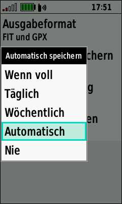

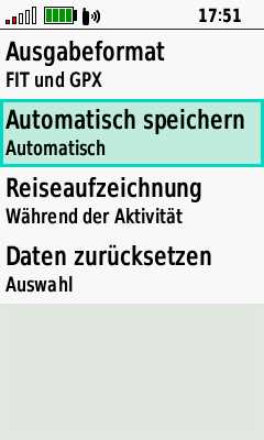

    • Added Auto Save to recording setup, replacing Auto Archive
    Was nun dahinter steckt, wird leider nicht erklärt.
    Im Menu vom 66-er sieht das wie nachstehend abgebildet aus:

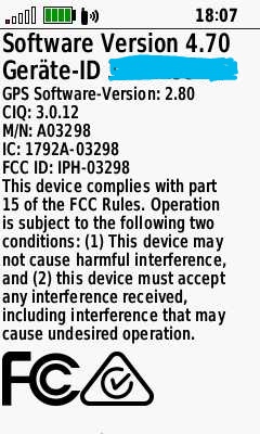

  • Systeminfo nach Update von 4.20 auf 4.70:
