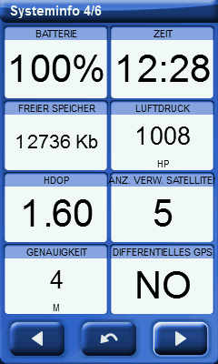

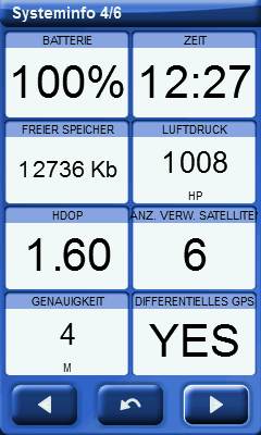

  • In TwoNav gibt es auch ein Datenfeld Differentielles GPS.
    Dieses nimmt nach meinen Beobachtungen die Werte No oder Yes an. Meistens ist es NO.
    Mir ist schon klar was "Differentielles GPS" bedeutet.
    Nur was bedeutet es in Verbindung mit TwoNav + meinem Sportiva.
    Das TwoNav Manual sagt nur:
    "Differentielles GPS: Wenn das GPS-Signal differentiell ist (submetrische Exaktheit)."
    Ist dieser nun in der Lage entsprechende Korrektursignale zu empfangen und verwenden? Ich gaube eher nicht.
