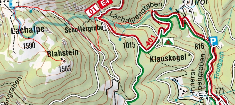

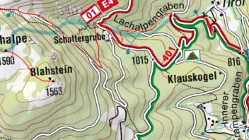

    ich hab aus der kompassösterreichkarte einen bereich etwa in der größe von niederösterreich ausgeschnitten (1,6mb) und heute probleme mit einem track gehabt. von anfang an war er leicht verschoben.

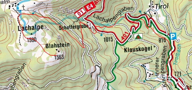

    danach zu hause im compeland auf der kompassgesamtkarte: track exakt richtig

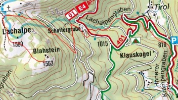

    also hab ich einen neuen ausschnitt generiert: track mit gleicher verschiebung wie beim alten ausschnitt
    habt ihr eine idee, was da das problem sein kann?

  • Hallo Alexand.da,
    österreichische Kartografie hat so ihre Tücken ;)
    Da CompeGPS/TwoNav jede Karte reprojeziert kann das gelegentlich Abweichungen produzieren. Am Sichersten ist die Reprojektion einer österreichischen Karte in ein "spanisches" Format (Projektion und Kartenbezugssystem)
    = UTM der jeweiligen Zone/WGS84 oder Merkator/WGS84.
  • Hallo Alexan,
    bitte beachten, wenn die Kartenausschnitte zu klein sind (habe so in Erinnerung etwa bis 2000x2000 Pixel) werden die Karten in TwoNav nicht lagegenau angezeigt.
    Hat uns mal bei TTQV-Tests ganz schön Zeit und Nerven gekostet, bis wir dahinter kamen.
