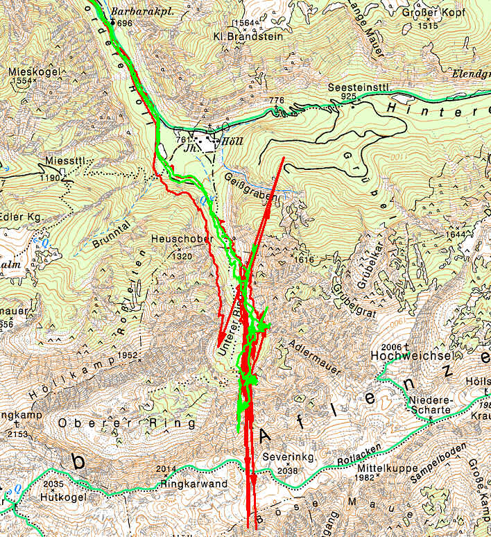

Faktum ist, daß die SIRF-Aventuras z.B. gegen die SIRF-60CSXen in schwierigem Gelände deutlich schlechter aussteigen, und das reproduzierbar.Hier ein Beispiel (grün 60CSX, rot Aventura):
Beim Hinweg sind beide Tracks noch vergleichbar.
Bei Erreichen des unteren Rings beginnt der Aventura heftig auf die massiven Reflexionssignale zu reagieren, und den Track in die Felswand der Hochweichsel zu verlegen, während das 60 CSX noch brauchbare Positionen mit einzelnen Ausreißern anzeigt.Selbst am Talschluß des Unteren Rings, der für 3rd-generation Empfänger ein Desaster ist, steigt nur der Aventura komplett aus, während sich das ältere 60 CSX nach einigen Totalausfällen immer wieder korrekt einklinkt und weitaus geringere Reflexionssignalanfälligkeit zeigt. Hier spielt das ältere 60 CSX in einer anderen Liga.
O.K., das alles finde ich noch nicht so schlimm, da ich die Grenzen der Consumergeräte kenne, und auch das 60CSX in dieser Gegend eindeutige Schwierigkeiten hat.
ABER:
Bei Verlassen des Unteren Ringes hat Garmin etwas nördlich des im Osten sichtbaren Schriftzuges "Adlermauer" wieder einen tadellosen Track, während der Aventura einen Track 300m zu weit westlich anzeigt. Über eine Strecke von 2km wird dieser falsche Track beibehalten, und erst knapp vor Erreichen der "Vorderen Höll" wird der Track wieder korrekt.
Während dieser ganzen Zeit ist am Gerät nur an der Position zu erkennen, daß es falsch liegt, keine Sprünge oder ähnliches werden angezeigt, die auf einen schlechten Empfang hinweisen würden.
Jenes letztere Verhalten behagte mir gar nicht, da das eindeutig ein Problem des Aventura war, welches am 60CSX nicht auftrat.Ist wie gesagt ein Phänomen, das nur in Gegenden mit sehr schlechtem Empfang vorkommt, aber es kommt vor.
Ob die neuen Aventuras dieses Problem auch noch haben, weiß ich nicht.LG, bp
