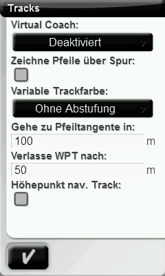

    Ich habe Sportiva mit neu 2.3.1, warum kann ich keine Farbe und schon gar nicht 2 Farben einstellen? Wird bei mir unter Konfiguration - Navigation - Tracks nicht angeboten.

    grundsätzlich sind bei mir immer die erweiterten Einstellungen auf allen meinen TwoNav Applikationen (Sportiva/Aventura/Pocket/TabletPC) aktiv und werden bei dem von dir aufgezeigten Weg überall zur Auswahl angeboten.
  • setze den Haken bei "Höhepunkt nav. Track" und das Gewünschte öffnet sich. Wir navigieren nur noch mit dieser Einstellung wenn Tracks dafür herangezogen werden. Die Ablesbarkeit ist überragend.

  • Das Wort "Höhepunkt" scheint etwas "frei" übersetzt zu sein. Im Englischen steht da "Highlight".
