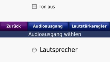

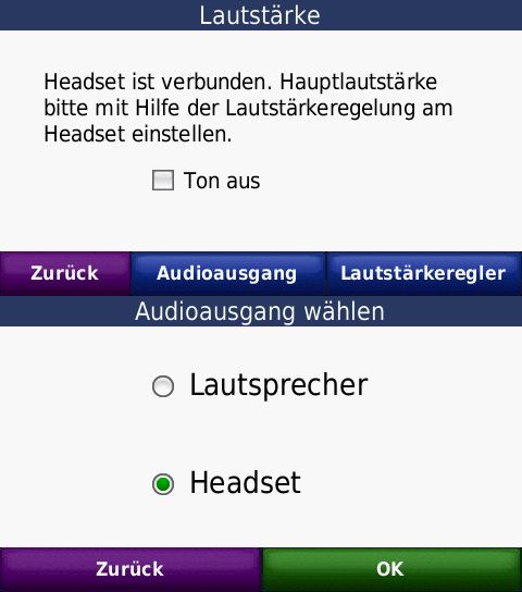

mit verbundenem headset kann man den audio-ausgang wählen.....
vermutlich kommt dann bei dir die ansage über den internen lautsprecher!
schau mal unter: "Lautstärke" -> "Audioausgang" hier ist sicher Lautsprecher ausgewählt!

danke für die Hilfe, ich habe jetzt das eine und andere getestet und es läuft jetzt.@ DirtyBastardo: das Zumo 660 habe ich auf der Fat Boy Spez. mit der mitgelieferten
Montageteilen montiert.@ hy-bye : das habe ich mir auch gedacht. Als ich das Zumo, Softwaremässig auf
den neusten Stand gebracht habe, wollte ich mal testen ob es jetzt
geht. Habe aber vergessen, dass ich den Scala rider noch koppeln
muss. Die Gebrauchsanleitung hatte ich natürlich nicht dabei.
Aber über den Lautsprecher am Garmin hat die Sprachausgabe jetzt
funktioniert.@ ZUMO660 : Ich habe nun den Scala rider nochmals mit dem iPhon und dem Zumo
gekoppelt und bin noch eine Runde mit dem Motorrad gefahren und ich
darf jetzt sagen, dass alles funktioniert.An dieser Stelle möchte ich mich bei Euch für die Tipps bedanken. Natürlich auch bei Dir Macello. Bin jetzt doch echt froh, dass alles läuft und ich mein Töffli nun für die Ferien bereitstellen kann.
