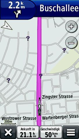

    Habe das gerade mal getestet.
    Geht selbstverständlich sowohl in Quer- als auch in Hochformat. Allerdings wird nicht (wie bei den 60ern) ein extra Detailfenster angezeigt.
    Hier mal ein Screenshot (nüvi Modus mit Ausrichtung Fahrtrichtung oben):
