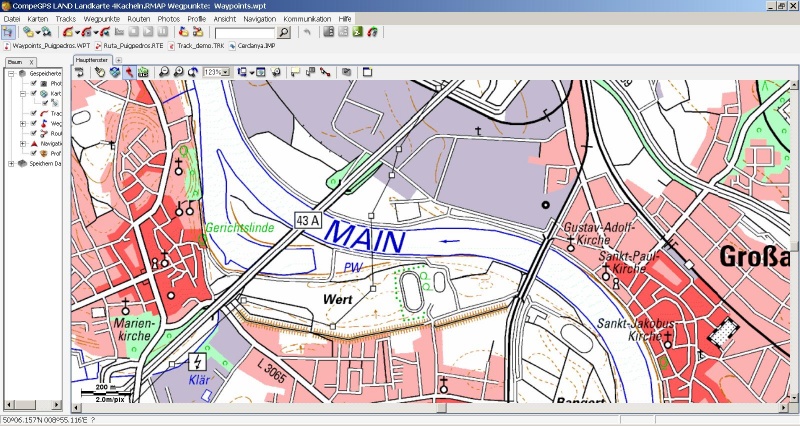

Ich habe mal eine Kachel der Comp Karte gesehen.
Da ist z.B. der Main "weiss" und nur rechts und links ein dünner
blauer Strich als Flussbegrenzung. Bei einem See ist es auch so.
Find ich beim Biken nicht besonders gut.
Würde mir besser gefallen, wenn der Fluss oder See komplett in blauer Farbe dargestellt wird.
Ich meine es bei einer TTQV Karte so gesehen zu haben.
Oder liegt es eventuell an den Einstellungen? -

Da ist z.B. der Main "weiss" und nur rechts und links ein dünner blauer Strich als Flussbegrenzung.
Die Gewässer sind hellblau, die Begrenzung ist dunkelblau, so wie bei allen Rastertopos der Vermessungsämter. Nur kann das hellblau unterschiedlich intensiv sein. -
Also bei mir gibt es nur blaue Begrenzungslinien, innen ist alles
blankes weiss. Sowohl auf dem Bildschirm als auch auf dem Sportiva. -

Interessant, das sieht bei mir so aus:
[Blockierte Grafik: http://www.glade-web.de/pics/compe_main.jpg]
Da sind einige Farben anders, von wann sind Deine Kartendateien?
Meine sind von 2007. -
Meine Dateien sind vom 23. 7. 2010.
Die Farben sind teilweise intensiver, doch die weiße Farbe der Flüsse
und Seen gefällt mir überhaupt nicht.

nach meinem Wissensstand wurde die TTQV Topo 25K seit erscheinen nicht aktualisiert. Bei Compe ist das wohl etwas anderes, da die Karte auch in Tiles verkauft wird. Im Forum hat beispielsweise Werner (Delago) einige aktualisierte CompeKacheln der deutschen Alpen geordert, die im Aussehen der TTQV entspricht. Die Bundesländer-Karten der Landesvermessungsämter sind in der Regel aktueller.
Ich verwende keine Compe Rasterkarte und kann deshalb zu der fehlenden blauen Flußfarbe nichts direkt sagen. Ich kann mir nur dahingehend einen Reim machen, dass, wenn ich die TTQV 25K als 8 bit RMAP exportiere, diese blaue Farbe ebenfalls fehlt. Exportiere ich diese Map als 24 Bit (TTQV 5 und CGPSL kennt nur 24Bit RMAP Exporte im Gegensatz zu TTQV4, das beides kann) sind Flüsse und Seen blau.

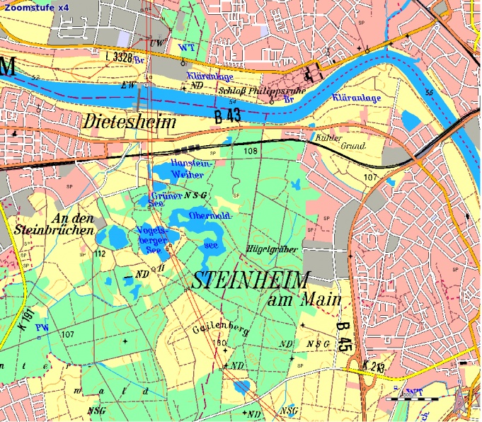

ich hab mir für Testzwecke eine Kachel der neuen Topo25k von Compe gekauft (2€ sind sogar für einen Schwaben nur ein Trinkgeld )
Mein Eindruck:
- die Kachel hat denselben Inhalt wie die TTQV-Version der TopoD 25k
- Flüsse und andere Wasserflächen sind blauIch vermute dass Compe nicht jede Änderung der Orginalkarten nachvollzieht.
Nur bei der Herausgabe der neuen Version wg. Änderung der Dateistruktur sind einige Bereiche aktualisiert worden.Grüsse
