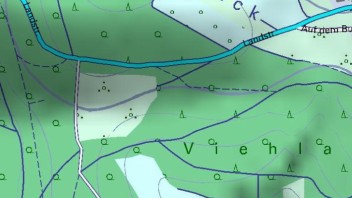

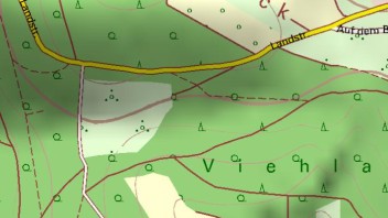

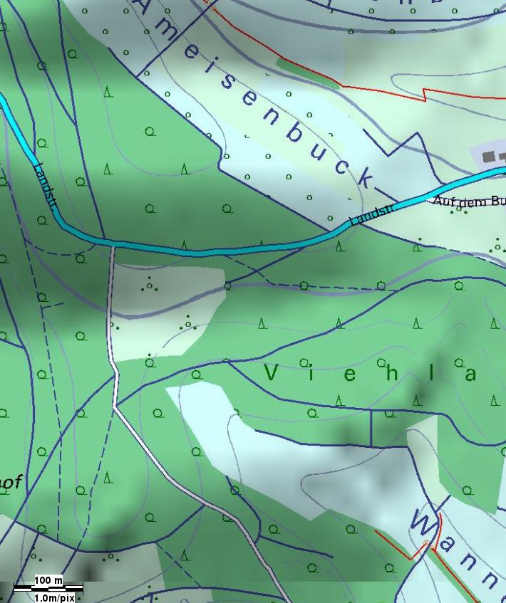

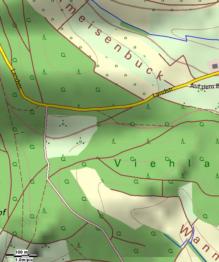

    1. Farbverschiebung - ich hab mal zwei Bilder angehängt. Eines mit Ausschnitt aus der original Karte - eines nach dem Speichern als RMAP. Kann man diese Farbverschiebung irgendwie vermeiden bzw. wodurch wird sie verursacht?!
