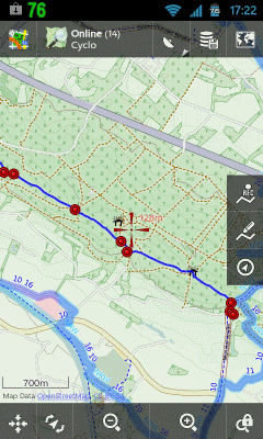

    mit der App Locus funktioniert das Routing überraschenderweise schon recht gut, auch durch den Wald. Man kann sich am Phone eine Route planen lassen. Wichtig für "Outdoor" ist, daß das Routing von "Mapquest" auf "Cloudemade" umgestellt wird. Siehe die angehängte Grafik über einen Teil der ca. 8km langen Route auf dem Herrmannsweg im Teutoburgerwald, die ich gerade von Locus habe berechnen lassen. Die roten Punkte sind die "Abbiegehinweise".

    Klar funktioniert das Routen, aber in Gebieten, in die sich kaum mal ein OSMapper verirrt hat, sieht das sehr trüb aus.
    Solange die Daten nicht vorhanden sind kann auch kein Programm vernünftig routen.
