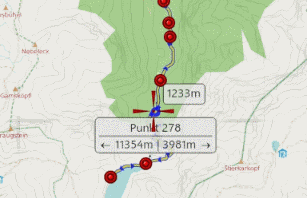

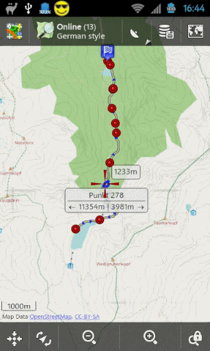

    Mit der von Gehard angesprochenen App Locus, plane ich Offroad-Touren, die über Online-Services wie Cloudmade mit der Eingabe von Start- und Zielpunkt automatsich innerhalb von Sekunden berechnet werden. Anschließend noch die Höhendaten hinzufügen (lassen), nochmals ein paar Sekunden.
    Schau Dir meine angehängten Grafiken in http://www.naviboard.de/vb/showthread.php?t=51751 an z. B.
    http://www.naviboard.de/vb/sho…php?p=426409&postcount=14 hier sieht man die aktuelle Höhe und Entfernung zum Ziel , bzw. zurückgelegte Wegstrecke zu jedem beliebigen Wegpunkt.
    http://www.naviboard.de/vb/sho…php?p=426420&postcount=17
    http://www.naviboard.de/vb/sho…php?p=426609&postcount=42

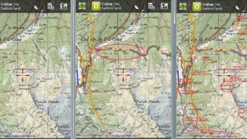

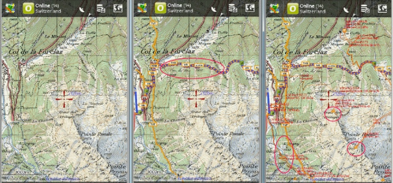

    Mit Locus kann man, Stand heute, zwei beliebige Karten (Raster- oder Vector-) übereinanderlegen und zusätzlich noch einen WMS-Layer hinzufügen.
    S. Anhang kleinere Bilder : links Onlinekarte , mitte Onlinekarte mit Hike (Wanderweg) Overlay von Lonvia, rechts Onlinekarte mit Hike (Wanderweg) Overlay von Lonvia + WMS Layer (Hütten und Gipfel)
    Im letzten Bild sieht man eine theoretische Tour vom Jägersee zum Tappenkarsee und zurück, Karte von Openstreetmap.de mit Vektor- Höhenlinien-Overlay. Kein PC zum Planen nötig, Dauer 5 Minuten.

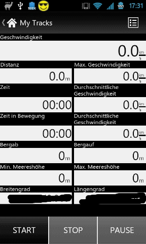

    Im letzten Bild mal eine eine benutzerdefinierte Ansicht zu Geschwindigkeit etc. in Locus.
