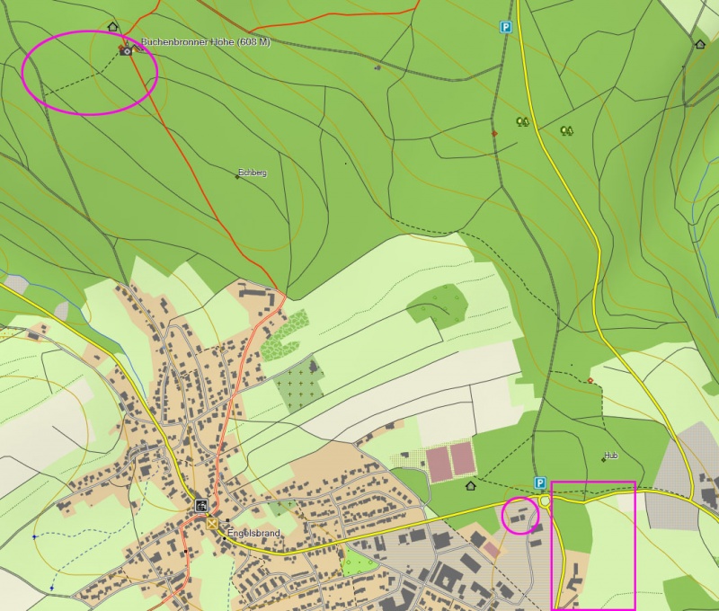

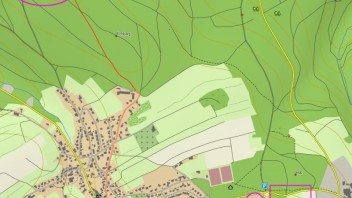

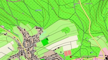

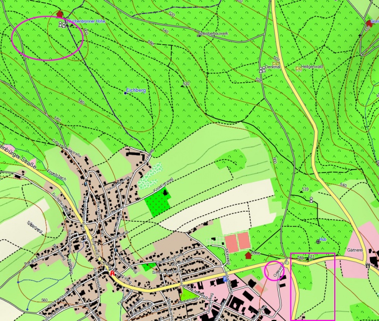

  • So, meine Topo2012 ist gestern auch angekommen.
    Hab's direkt mal mit der Topo2010 (mit selbst editierten Typfile) auf Datenveränderung verglichen.
    Die Topo2012 habe ich dabei erstmal mit dem Standard-Typ belassen. Muss noch nach dem Tool such um das Typ mit den Straßennamen in das .img zu "implantieren". Zudem klappt, zumindest bei mir, im Moment das Editieren des Typs noch nicht. Würde den Kontrast der 2012er gerne wieder gerätetauglich anheben. :rolleyes:
    Wie ihr unten sehen könnt, hat sich im Datenbestand auf jeden Fall etwas zur 2010er getan. Wege sind hinzu gekommen oder entfernt worden. Gebäude sind hinzu gekommen. Habe die Änderungen mal farblich umrahmt. Die Änderungen spiegeln die Realität wieder.
    Topo 2010 mit eigene Typfile
    (c) by Garmin TopoD2010/BaseCamp
    Topo 2012
    (c) by Garmin TopoD2012Pro/BaseCamp
    Da ich meine hier abgebildete (mittlerweile ehemalige) Heimatregion als aktiver OSM'ler erfasst habe, ist der Datenbestand der OSM trotzdem aktueller. Etwas weiter Richtung Süden in den Schwarzwald hinein hat die Garmin aber noch Vorteile.

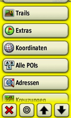

  • Hallo liebe Gemeinde.
    Habe die Topo 2012 Pro aktiviert und keine andere Karte.
    Habe ein Oregon 450 mit der FW 5.80.
    Bei dem Menüpunkt Zieleingabe habe ich keine ActivRouten zusatzpunkte.
    Siehe Foto.
    Z.b. Trails fehlen mir.
    Muß ich denn noch was umstellen ??
    Danke
    Greets
  • @Highlander1972
    Und was ist mit dem Menüpunkt "Trails"... ist doch alles da :rolleyes:
