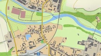

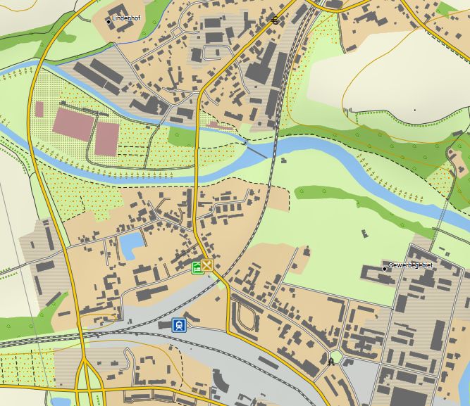

In der Testversion in BaseCamp fehlen einige Rad- und Wanderwege und die Straßennamen werden nicht angezeigt.
Die POI wurden aktualisiert und deren Symbole geändert.
Das Routing ist anders, nicht unbedingt besser.
Das kann man aber erst mit der Vollversion richtig beurteilen. -

"fehlen einige Rad- und Wanderwege..." Im Vergleich zur 2010, osm oder der Realität Nachtrag: sorry, ich Blindfisch habe nicht gesehen, dass da 2010 und 2012 abgebildet sind
Würde sagen, da fehlen nur die optischen Kennzeichnungen. Vielleicht obsolet, wenn das in der Datenbank enthalten ist.In der zip gibt es ja ein Verzeichnis \SQL mit einer Datenbank.
Vielen, vielen Dank ... -
Und genau in der SQlite-Datenbank sind die Rad-/Wanderwege definiert.
Aber nur die besonders hervor gehobenen. -
Stimmt, hab mir die Datenbank mal angeschaut.
Es könnten sogar mehr enthalten sein als in der Topo 2010.

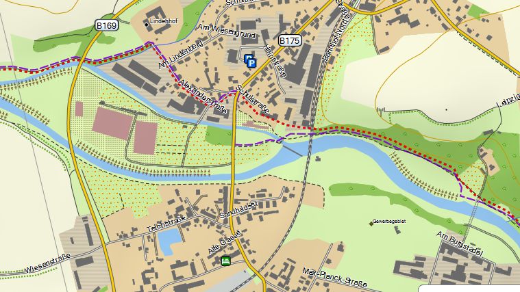

Wenn man in BaseCamp auf Fußgänger oder Radfahrer umschaltet, werden die Wege (nach "Aktivität" getrennt) in der Karte angezeigt. Wie es auf den (älteren) Geräten ist wird sich zeigen.
Die Straßennamen sieht man jedoch in BaseCamp nicht bzw. nur wenn man die Maus auf eine Straße zieht. -

Wie bekomme ich denn in bc die vorhandenenen (vor-) markierten Wege angezeigt (wo finde ich das dort)?
Steht weiter oben:
Hat mich anfangs ebenso verwirrt, aber mit ein wenig Logik....:D
Wenn ichs richtig verstanden/gelesen habe, geht das dann aber nur in bc und nicht auf dem Gerät?Die kompatiblen Geräte sollten das schon anzeigen können.
Kannst es ja mal auf dem Oregon (inklusive Routing) testen.;)
