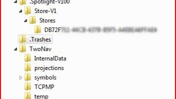

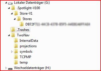

    Bei der Fehler Eingrenzung fiel mir auf das sich die Interne Datenstruktur und die auf der SD Karte gleicht. Hab ich da was vermasselt?

  • Welches Betriebssystem verwendest du und in welcher Version?
    Soweit ich erkennen kann Windows und das du den Aventura schonmal an einen Mac dran hattest.

  • Hallo Ray
    Ja hab den Aventura auch schon am Mac gehabt, aber Karten sind auf dem PC gespeichert.
    Woran siehst Du das?
    Aktuell ist v2.5.2 OS v1.3.60R drauf, der Screenshot war aber so glaube ich noch mit 1.3.54.
    Bis jetzt stellte ich keine Fehlfunktion am Gerät fest. Es tut alles so wies sein muss.
