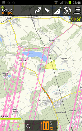

Wer kann mir einen guten Tipp zu folgendem Problem geben: Wenn ich mit OruxMaps einen Track aufzeichne, so kommt es immer wieder zu Aussetzern. Dann wird für ein/ zwei Punkte eine Position tausende Kilometer weit weg in südwestlicher Richtung gespeichert.
Ander GPS anwendungen (GeOrg, Google Maps, Navigon, - sogar GPS Status) scheinen nicht davon betroffen zu sein.
Das Problem hatte ich schon mit Android 2.3.6 - und jetzt auch mit ICS. Auch die inwischen gelieferten OM-updates änderten leider nichts an dem Verhalten.
Siehe Pintscreen.
