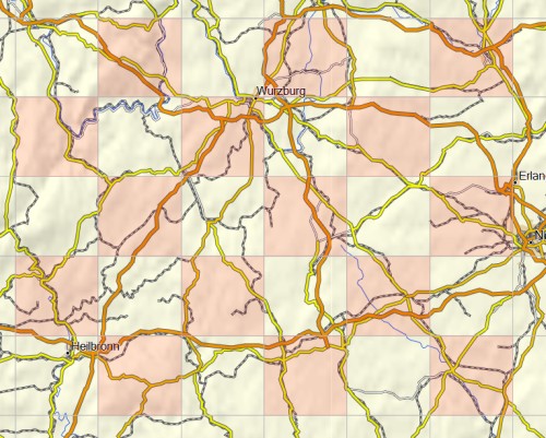

    Was mir allerdings anfangs passiert ist war, dass ich alle Karten auf die Speicherkarte geladen hatte. Dann das Montana gestartet und es hat sich aufgehangen. Nichts ging mehr, nur entfernen des Akkus hat ihn gekillt. Nach Recherche in diversen Foren bin ich dann drauf gekommen, dass die Indexdatei beschränkt ist. Beim Oregon soll diese Grenze bei 4.000 Kartenkacheln liegen. Es ist zu vermuten, dass diese Grenze auch beim Montana besteht.

    "Beim Oregon soll diese Grenze bei 4.000 Kartenkacheln liegen."
    was sind die "Kartenkacheln" genau ?
    eine karte besteht aus mehrere Kartenkacheln ?
    bei den Problemen mit den Kacheln dürfte die Firmware keine Rolle spielen. Eine Kacheln besteht immer aus mehreren "Kacheln". Du kannst sie in Mapsource sehen, bei Bascamp nur über den Mapinstaller. Auf dem Bild in der Anlage ist jede zweite Kachel markiert.
    Bei Karten die nur auf einer SD Card ausgeliefert werden hast Du diese Probleme nicht.
