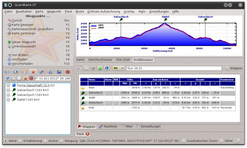

  • hier noch eine Möglichkeit zur schnellen Änderung eines Roadbooktracks in einen Roadbooktrack mit Segment:
    Teilauszug aus Track:
    T A 48.33106622ºN 9.18687634ºE 00-NUL-00 00:00:00.000 s 808.764160 0.000000 0.000000 0.000000 0 -1000.000000 -1.000000 -1 -1.000000 -1 -1 -1 -1.000000
    T A 48.33171749ºN 9.18661550ºE 00-NUL-00 00:00:00.000 s 794.325623 0.000000 0.000000 0.000000 0 -1000.000000 -1.000000 -1 -1.000000 -1 -1 -1 -1.000000
    t 4294967295||4|0|-1.000000
    a $(CompeGPSSymbols)\garmin.zip\Red Triangle.bmp,1,3,0,
    T A 48.33202142ºN 9.18705085ºE 00-NUL-00 00:00:00.000 s 793.154358 0.000000 0.000000 0.000000 0 -1000.000000 -1.000000 -1 -1.000000 -1 -1 -1 -1.000000
    T A 48.33198940ºN 9.18702604ºE 00-NUL-00 00:00:00.000 s 794.383423 0.000000 0.000000 0.000000 0 -1000.000000 -1.000000 -1 -1.000000 -1 -1 -1 -1.000000
    Wenn diese zeile:
    in einem Editor vor die a Zeile gesetzt wird, entsteht ohne viel Aufwand ein Segmentroadbooktrack. Dies ermöglicht eine interessante Auswertung über den Button "Analyse Etappe" :
    [Blockierte Grafik: http://up.picr.de/13252508sk.jpg]
    Compe sollte dies in Land einbauen, da die kumulierten Etappenhöhenmeter sehr interessant sind.

  • Hallo Gerd,
    ich kann nicht erkennen worin jetzt der Unterschied zwischen deiner manuellen Editiermethode zur vorhandenen Funktion:
    RM-Taste auf Track in der Kartenansicht=>Segmente=>Segment hier ändern
    besteht.
    Dies erstellt Segemente/Etappen welche sich dann mit
    RM-Taste auf eines der Segmente des Track in der Kartenansicht=>Segmente=>Analyse Etappe
    analysieren lassen.
