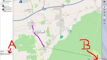

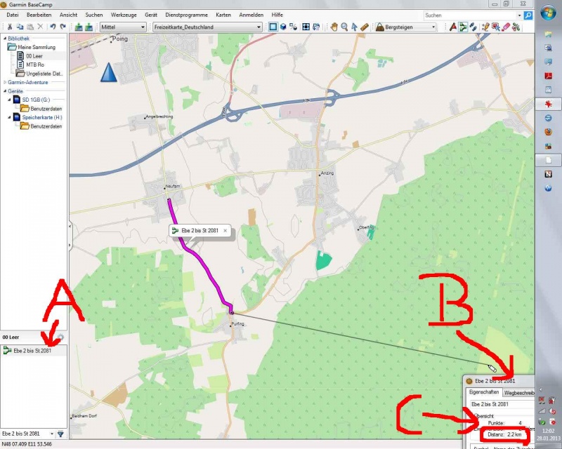

  • Im Prinzip geht das mit der Lösung von Trailsurfer schon. Man muss aber ziemlich viel an den Fenstern und Spalten rumschieben wenn man vernünftig damit arbeiten will.
    Mein Vorschlag:
    Fang mit der Routenplanung ganz normal an wie sonst auch immer.
    Sobald du zwei Punkte festgelegt hast erscheint die Route links unten in der Liste (A). Jetzt (oder zu jedem beliebigen späteren Zeitpunkt) die Route dort doppelklicken.
    Es öffnet sich das Eigenschaften-Fenster der Route (B ). Das Fenster kann man beliebig irgendwo hin verschieben so das es am wenigsten stört (bei mir zb in die rechte untere Ecke).
    In diesem Fenster wird links oben die "Distanz" angezeigt (C).
    Wenn du mit der Maus wieder über die Karte gehst erscheint wieder das schwarze Gummiband und man kann weitere Punkte am Ende anhängen.
    Mit jedem neuen Klick wird die Anzeige der Routenlänge (C) aktualisiert.
    Mit dieser Methode hat man meiner Meinung nach etwas mehr Kartenfläche zur Verfügung.
    Wenn ich noch weitere Informationen zu meiner Route will (zb das Höhenprofil) brauche ich das Eigenschaftsfesnster nur mit einem Mauswisch wieder in die Bilschirmmitte zu ziehen.

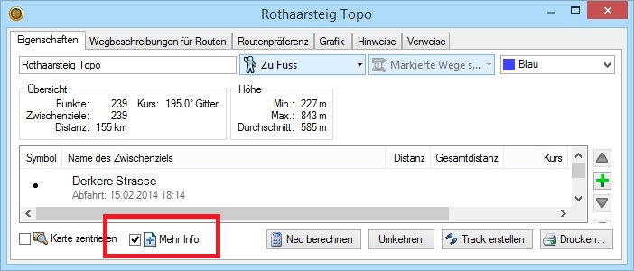

  • Hallo
    Ich habe mal wider ein Problem und komme einfach nicht weiter.
    Habe beim verschieben aus versehen auf das Symboll auf dem Foto unten rechts , was mit B bezeichnet ist draufgeklickt . Jetzt ist es weg und ich kann es einfach nicht wider finden. Wenn ich das so mache wie es hier beschrieben ist , kommt jetzt ein anders Bild .Wo zum Beispiel die ganzen routenpunkte die ich gesetzt habe oder das Bild , wo ich links oder rechts abbiegen soll. kann das doch einfach nicht wider finden. war ein ganz tolles teil . Wie kann ich den wider finden und was muß ich machen
    mfg
    lui :confused:

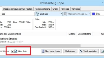

  • - Doppelklick auf die Route: Das Eigenschaften-Fenster erscheint
    - ziehe bei Bedarf dieses Fenster etwas mehr in die Bildschirmmitte
    - wenn nötig den Reiter "Eigenschaften" oder "Wegbeschreibungen für Routen" auswählen
    - ist unten bei "Mehr Info" das Häckchen gesetzt?
