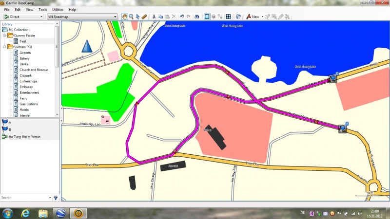

    beim Testen von Routingverhalten sind mir einige Ungereimtheiten aufgefallen, die zwar nicht grawierend sind, aber - da es einfache Routingbeispiele sind - nicht vorhanden sein sollte.
    (1) Routing bei Strassenkreuzungen mit spitzen Winkeln: MS/BC routet nicht über einen spitzen Winkel (im Auto/Motorradmodus), sondern fährt darüber hinaus und kommt bei nächster Gelegenheit wieder zurück. Zu sehen auch auf Screenshot, Route von A nach B. Im Fussgängermodus tritt das nicht auf, sollte aber meiner Meinung nach bei Autos auch nicht auftreten.

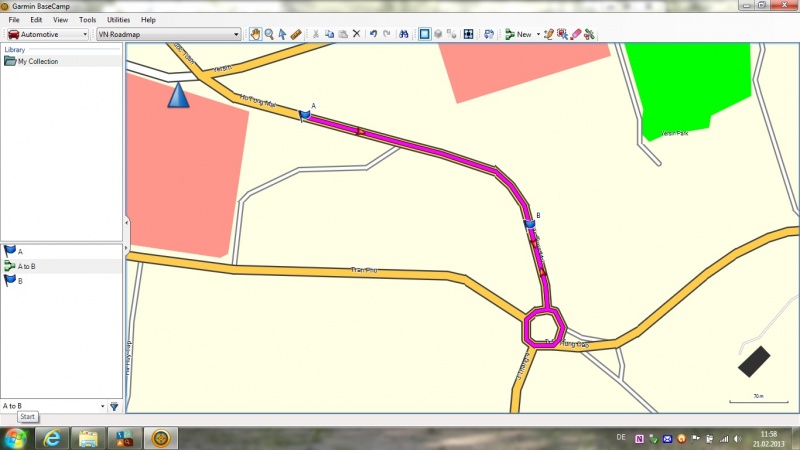

    (2) Die Einstellung "kürzere Zeit" bringt oft seltsame Ergebnisse. Im Screenshot 2 solls von A nach B gehen (auf ein und derselben Strasse). Allerdings fährt BC über das Ziel hinaus, wendet beim nachfolgenden Kreisverkehr und geht wieder zurück bis zum Endpunkt B. Bei "kürzerer Weg" ist es richtig, sollte aber auch bei "kürzere Zeit" so sein. Interessanterweise zeigt MS in der letzten Version dieses Phänomen nicht.

  • 1. Fall: Rechts abbiegen nicht erlaubt?
    Kommt da ein Sattelzug elegant um's Eck?
    2. Fall: Ziel auf der anderen Straßenseite?
    Auf einer viel befahrerenen Straße einfach anhalten, und als Linksabbieger durch den Gegenverkehr auf der gegenüberliegenden Seite das Ziel erreichen?
    ist echt seltsam, hab mich nochmals rumgespielt.
    Fall 1:
    Ist eine grosse Kreuzung, nur halt spitze und stumpe Winkel.
    Fall 2:
    Tritt nur bei BC auf, MS machts richtig. Wobei bei BC es nicht immer gleich ist. Je nachdem, welches Teilstück man darauf routet. Selbst wenn man von Nordosten kommend zu A routet, macht BC die Ehrenrunde.

  • Ok, zum Fall 1 habe ich eine Theorie:
    Ich habe Strassen probiert, die einen noch spitzeren Winkel hatten, und Routing war richtig.
    Ich glaube, dass die Routingengine schon den Winkel der Strasse hernimmt für die Kalkulation, aber in Relation zum Strassentyp. Sprich, bei Strassen unterer Kategorie können die Winkel spitzer sein, bei Strassen höherer Kategorie routet die Engine ab einen bestimmten Winkel nicht mehr drüber (bei Einstellung Auto/Motorrad).

    so, jetzt gibts des Rätsels Lösung zum Bild im ersten Posting:
    Die Routingengine von Garmin will nicht, dass bei "höheren" Strassen über spitze Winkel geroutet wird.
    In meiner neuen Kartenversion habe ich nur den Strassentyp von 0x0002 auf 0x0004 geändert. Alles andere (Nodes, Parameter) ist exakt gleich geblieben. Beim anschliessenden Testen auch mit exakt gleichen Routing-Preferences getesten ... und siehe da, bei einer "niederen" Strasse wird schon richtig über den spitzen Winkel geroutet.
    lg, Paul
