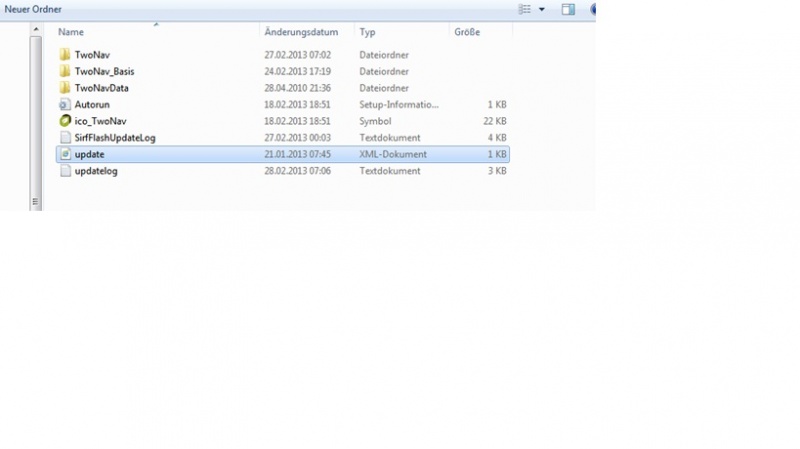

    Hier der Inhalt des internen Speichers
    [Blockierte Grafik: https://picasaweb.google.com/101085296418654647481/KurzlichAktualisiert?authkey=Gv1sRgCMayiuC6hNfUNQ#5850047215662820914]
    Kann damit eine Aussage getroffen werden?
    Leider kann ich derzeit keine andere SD Karte oder anderen Akku ausprobieren.
  • Danke Gert!
    Noch eine Frage, was kann ich aus dem internen Speicher löschen, ohne das System zu beeinträchtigen?
    Reichen nur die beiden Ordner "TwoNav" und TwoNavData"?

    im Prinzip sollten diese beiden Ordner reichen.
    Die update.xml braucht es im Betrieb zum Start auch. Allerdings ist diese seit einigen Versionen schon immer im Update-zipfile enthalten und wird dann im Rahmen des Updatevorganges dort bereitgestellt.
    du kannst sie aber auch einfach dort lassen.
    Auch die anderen stören nicht.
