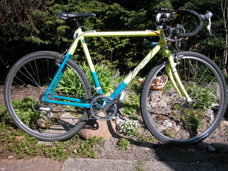

  • 28 Zoll Crossrad mit 27 Gang Shimano . Ohne Gepäckträger aber mit Federgabel . Da es hier schon Bergisch ist macht es Sinn . Gepäck transportiere ich mit einem passendem Rucksack von der Firma mit der Pfote . Passt das nötigste rein wie Tablet und ein paar Ladegeräte . Fahre mit dem Rad oft zur Arbeit , wenigstens Teilstrecken . Da ich sonst total strubbelig auf der Arbeit an kommen würde . Gefunden habe ich das Rad bei Lucky Bike in Ddorf . 600 € mit etwas Zubehör ,das war ok . Ventile sind Tankstellen tauglich .Fahre recht hart mit 4.5- 5,5 Bar
