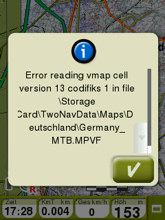

  • Folgende Fehlermeldung bekomme ich mit den letzten Build.
    Die neue 2.8rc2 habe ich noch nicht getestet.

  • Habe es jetzt auch mit 2.8rc2 getestet.
    Einfach rauszoomen, dann kommt die Fehlermeldung.
    Kann das jemand mit der Germany_MTB.MPVF nachvollziehen?
    ray
