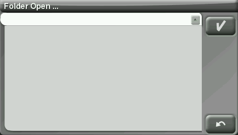

  • Bug: Löscht man unter Konfiguration > Ordner den "SD Card" Ordner lässt sich das nicht mehr rückgängig machen (außer manuell gps.ini editieren)
    Man kann außerdem kein "SD Card" Ordner erstellen da SD Card nicht angezeigt wird.

    - System > Ordner: Ein neuer Ordner auf SD Card lässt sich nicht einstellen
