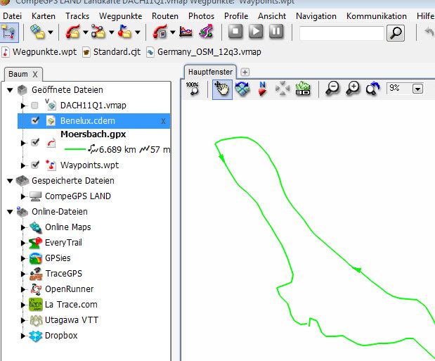

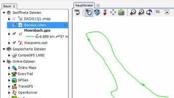

  • Jetzt kann man keine Karten, Tracks, ... ausblenden. :mad:
    Ich gehe wieder zurück auf 7.5.2
    Ray
    Ray
    Problem ist gelöst, es gibt keine Ankündigung seitens Compe dazu.
    Aber einen neuen Build mit gleicher Versionsnummer.
    Einfach runterladen und installieren.
    Ray
