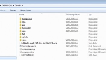

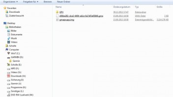

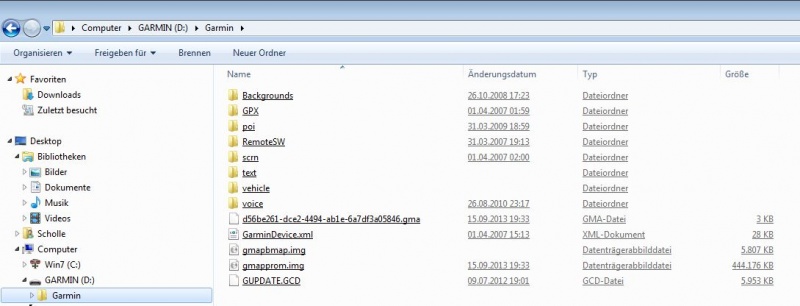

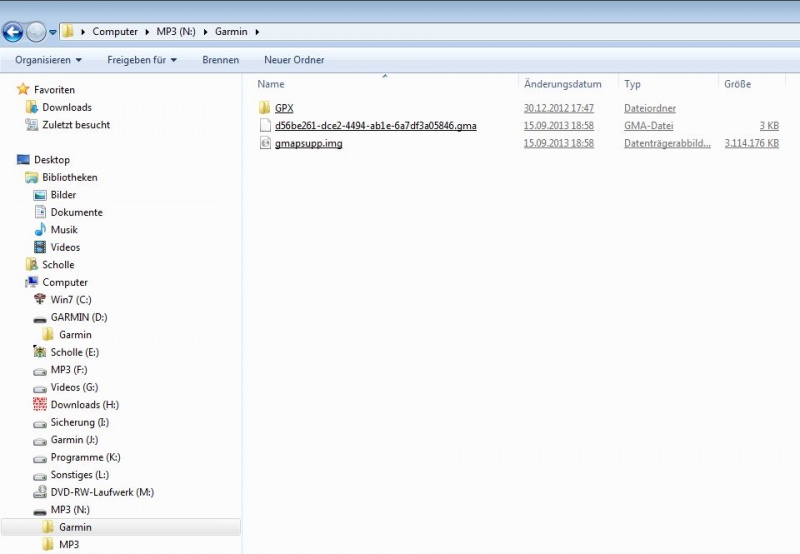

Sersen!
Also so sollte das Ganze ausschauen,
wobei ich im Gerät noch eine Kartendatei habe (D, A, CH) zum Heimkommen,
falls die SD mal ausfallen sollte.
Diese Datei hab ich die entstanden gmapsupp.img in gmapprom.img umbenannt, die entsprechende *.gma bleibt davon unberührt.
Auf der SD befindet sich die komplette Kartenabdeckung Europa 2014.20.
Wichtig ist halt, dass die *.img den gleichen Zeitstempel wie die *.gma hat.
Eine gmapprom.img auf der SD wird jedenfalls nicht erkannt vom Zumo,
diese muss unbedingt im internen Speicher abgelegt werden.
Und was definitiv im Zumo vorhanden sein sollte ist eine gmapbmap.img!
Ohne diese kann es bei Überschreitung von Internationalen Grenzen zu Problemen bei der Navigation kommen.

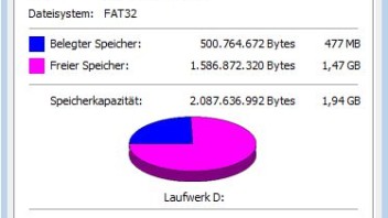

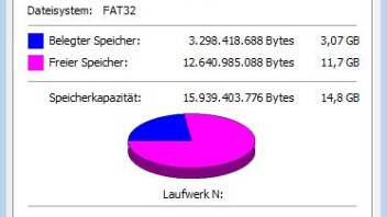

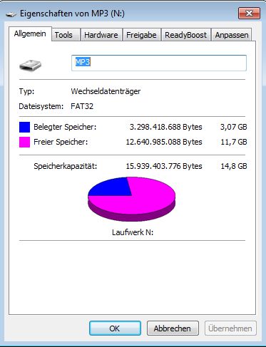

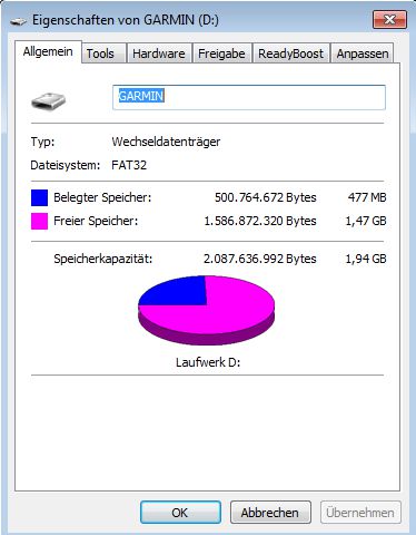

Abschliessend hab i noch zwei Bilder zusätzlich von der Speicherauslastung gemacht.
Wobei ich dazu sagen muss, dass sich auf der SD neben der kompletten Abdeckung auch noch MP3 befinden.Cerberus
