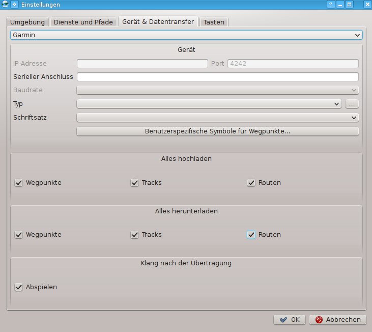

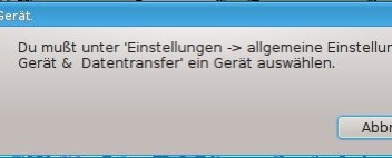

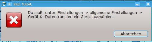

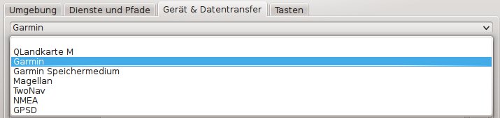

    Wenn ich etwas vom meinem GPS herunterladen will, kommt die Meldung "Kein Gerät" (siehe Screenshots).

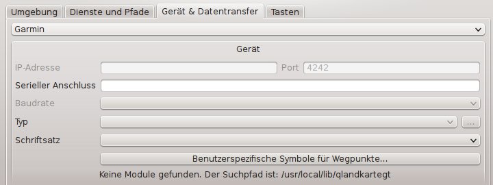

    • Der Pfad zu den Gerätemodulen stimmt auch: /usr/local/lib/qlandkartegt -> /usr/lib/qlandkartegt/ und das Paket qlandkartegt-garmin ist auch noch installiert.

  • Bei "Einstellungen"->"Gerät und Datentransfer" muss noch das Gerät selber mit der Combobox "Typ" ausgewählt werden. Wenn in dieser Combobox nichts steht, dann kann QLGT die Plugins nicht finden. In diesem Fall würde ich den Pfad nochmal auf einen Tippfehler untersuchen.
  • dann kann QLGT die Plugins nicht finden. In diesem Fall würde ich den Pfad nochmal auf einen Tippfehler untersuchen.
    Wenn QLGT die Plugins nicht finden, gibt es eine unscheinbare Fehlermeldung (siehe Screenshot).
    Danke, das war es. :blush::patsch: Ich hatte vorgestern abend Tomaten auf den Augen.:wand:
