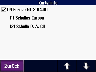

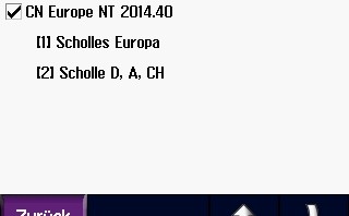

    So so, stimmt also nicht.
    Na dann schau Dir mal die angehängten Screenshots an.
    Und wenn Du dann noch geschrieben hättest, das intern noch eine gmapbmap
    liegen kann, wäre auch die maximale Anzahl an Karten richtig gewesen.
