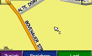

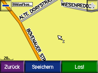

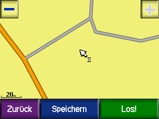

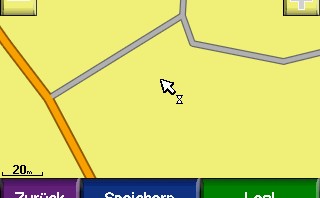

Wie in meinem Beitrag von 14:26 Uhr geschrieben, haben bei meinen beiden Geräten weder die Zoomstufe noch die Kartendetails Einfluss auf die Anzeige der Strassennamen! (siehe screenshot)
