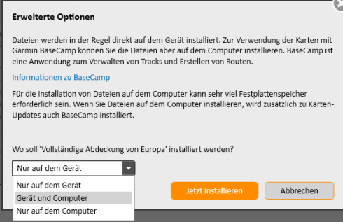

  • Es ist doch ganz einfach:
    Beim Updaten über GarminExpress einfach unter "Erweiteret Optionen" "Nur auf dem Computer" auswählen:
    Hernach können mittels MapSource die gewünschten Kartenkacheln auf das Zumo übertragen werden.

  • chris1234: Vielen Dank, das hat mir weiter geholfen! Nachdem ich das komplette Image auf eine große Speicherkarte gezogen habe, funktioniert jetzt tatsächlich auch die Adressuche wieder. Manchmal kanns halt doch so einfach sein :)
    Beste Grüße!
