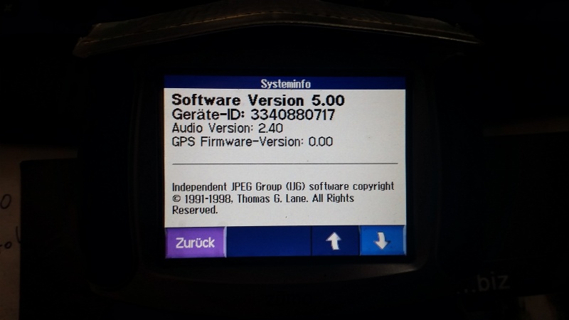

    auf meinem Zumo ist keine GPS Firmware mehr drauf nachdem ich ein Update gemacht habe.
    Nach dem Neustart schreib er GPS Firmware wird aktualisiert...dann Aktualisierung abgeschloßen...aber es ist unter Systeminfo GPS Firmware Version 0.00
    Was kann ich tun??

  • so nach erneutem Versuch ( keine Ahnung warum, nix anders gemacht ) ist nun wieder Software 5.0 drauf.
    ABER GPS VERSION ....immernoch 0.00

  • Hi Zodiac,
    nach fast 1 Std Tel und Team Viewer sagt Garmin das der GPS Empfänger kaputt sei und man nix mehr machen könnte.
    TOLLE SACHE.
    Ich persönlich glaube nicht daran. DENN bis zum Update ging alles perfekt.
    Und dann per Zufall geht nach dem Update der GPS Empfänger kaputt :confused:
    Ich glaube eher immer noch das der GPS Empfänger nicht geht weil das Gerät keine GPS Software hat.
    Ein PC ohne Windows läuft auch nicht und ist trotzdem nicht kaputt.:cool:
