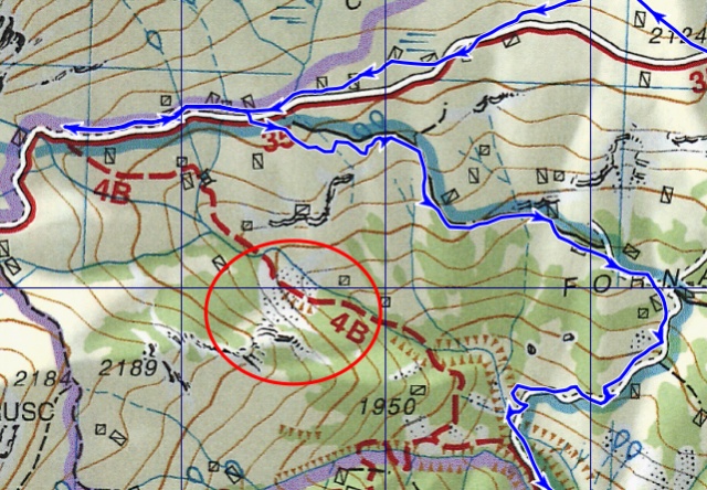

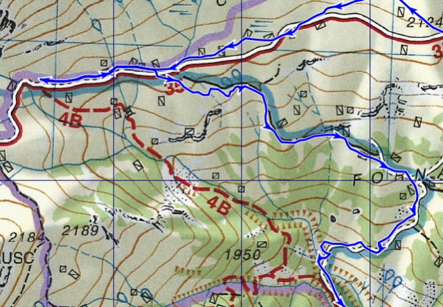

Viel wichtiger ist, was man zusätzlich aus der Topokarte herauslesen kann. Dort ist nämlich die Lawinengefährdung für den Weg 4B zu erkennen. Der Vektorkarte fehlt es einfach an Darstellungsmöglichkeiten, um das ordentlich abzubilden.
Position: N46° 38.877 E011° 49.794
hmm, auf der Tabacco ist der 4B deutlich zu erkennenn. Ich hätte vom Kartenbild erstmal den Eindruck, dass dies der Hauptweg ist.

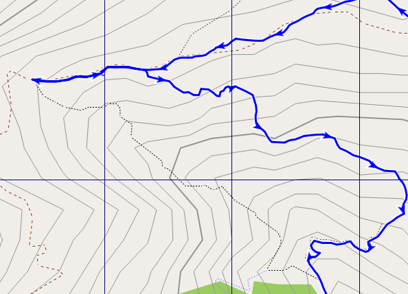

Der Track verlief dann über einen "schwarzen" Pfad, der bei OSM nicht mal vorhanden zu sein scheint, wenn ich das richtig sehe.Die Symbole norwestlich des 4B und auch die des Tracks sind sich ziemlich ähnlich.
Wenn man nicht vor Ort ist und nur die Karten(n) zur Verfügung hat, woran erkennt man denn die Lawinengefahr? Beim nur Anschauen der Karten hätte ich jetzt das Gefühl die Tabacco ist veraltet, weil die OSM den genutzen Trackweg nicht kennt. Und Papier ist js bekanntermaßen geduldig.Was das Einpflegen in OSM angeht, ist es klar besser, wenn das Leute vor Ort machen. aber die würden doch sicher auch entsprechende Schilder aufstellen, denke ich.

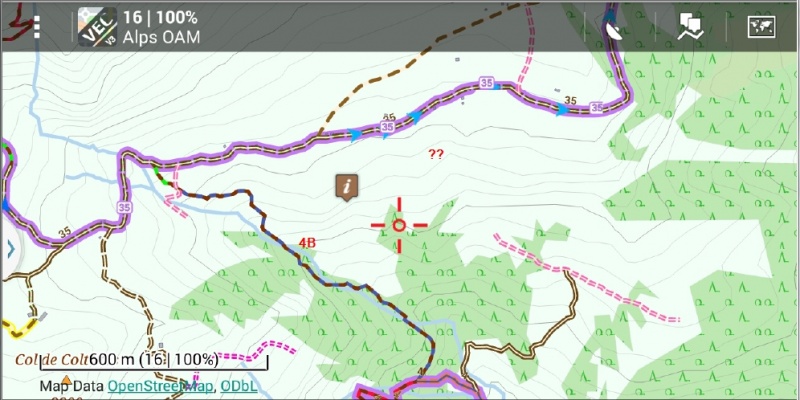

Übrigens steht da auch mehr drin, als auf dem unteren Bild zu sehen ist (ist das OSM?)
Hinter den Wegen liegen schon ein paar brauchbare Infos, Stichwort sac_scale. -
Das ist wohl die (OSM-) Freizeitkarte.

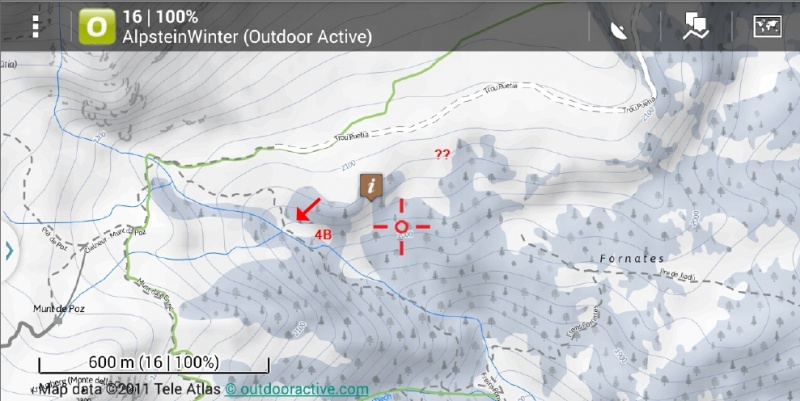

So sieht das bei OutdoorActive und bei OSM auf dem Smartphone aus.
Der genutzte Weg im Track ist da nicht zu sehen. -
Der Track verlief dann über einen "schwarzen" Pfad, der bei OSM nicht mal vorhanden zu sein scheint, wenn ich das richtig sehe.Die blaue Linie gibt die Winterroute an. 4B ist der offizielle Sommerweg.
Wenn man nicht vor Ort ist und nur die Karten(n) zur Verfügung hat, woran erkennt man denn die Lawinengefahr?Indem man Karten lesen kann. Siehe roter Kreis
