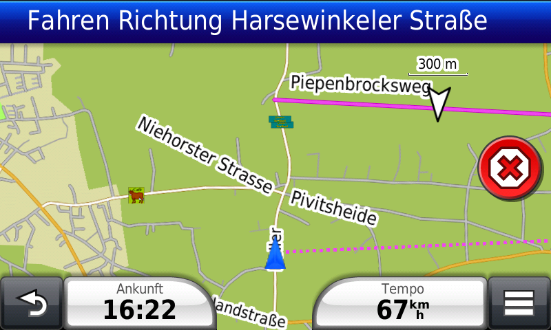

  • Auf der Karte wird eine Linie für Kurs (Start/Ziel) und eine für Peilung (Standort/Ziel) angezeigt. Du kannst aber auch unabhängig vom Routingmodus den Kompass verwenden, dieser zeigt die Peilung und Entfernung zum Ziel.

    Das ist falsch.
    Im Navi 5 wird die Linie zwischen dem Start und Ziel der Route als eine dicke, durchgezogene Linie angezeigt und als eine dünnere, gestrichelte Linie die Verbindung zwischen der aktuellen Position und dem Ziel.
    Beides ist vorhanden.

  • Das ist falsch.
    Für die Navigation im Gelände kann man aber auch sehr gut Tracks nutzen.
    Das ist interessant. Meine Versuche mit der Luftlinien-Navigation auf dem Navi V liegen schon etwas zurück. Da gab es die gestrichelte Linie noch nicht. Wenn die jetzt da ist, nehme ich alles zurück. Dann wäre das sogar halbwegs brauchbar.
