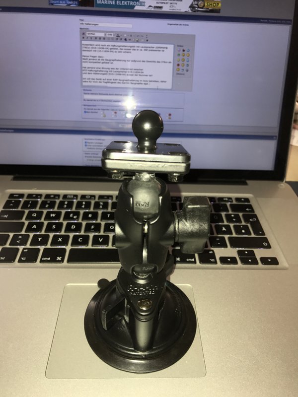

    Danke dir für den Hinweis :tup:, das nur die AMPS und die Fahrradhalterung die passenden Löcher für die RAM Platte haben weiß ich.
    Dafür sitzt die Adapterplatte mit der 17mm Kugel auf der RAM Platte.
    Das ist die Kugelgrösse die Garmin auch verwendet, da passt (fast) jede Garmin Standard KFZ Halterung mit Kugelaufnahme drauf.
    Wobei ich noch am überlegen bin ob ich die RAM Platte direkt verschraube, dazu muss ich die Halterung aber erst da haben um zu sehen wo ich bohren kann und ob es geht ohne den Lautsprecher abzudecken.
