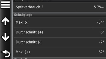

    beim Stöbern habe ich gestern in den Apps des Nav. 5 die neue Funktion "Mein Motorrad" gefunden.
    Wenn man auf Status klickt kommen interessante Informationen zum Vorschein:
    [Blockierte Grafik: http://img5.fotos-hochladen.net/uploads/10506zs9ag4whd3.jpg]

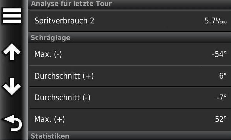

    Klickt man dann auf "Letzte Tour" sieht man das hier:
    [Blockierte Grafik: http://img5.fotos-hochladen.net/uploads/11091hrj604b7de.jpg]
    Und das hier:
    [Blockierte Grafik: http://img5.fotos-hochladen.net/uploads/115420agtepnmuq.jpg]
    Ungeachtet der Tatsache das Teile der Stistik nicht stimmen (können) wie z.B. die Schräglage und dass das eine interessante Spielerei ist, kommen beim Näheren betrachten dann doch Zweifel in Bezug auf Datenschutz auf.
    Die neue GT hat eine SOS Funktion und damit ein GSM Modul an Bord. Selbst wenn dieses nicht vorhanden ist, wer den Smartphone Link benutzt (Wie wohl die meisten) ist sich auch nicht sicher, wohin die Daten wandern.
    Zwei Fragen in diesem Zusammenhang:
    1: Wie kommen die Daten vom Mopped aufs Navi? (Kilometerstand und Spritverbrauch stimmen auffallend) Fahrgestellnummer habe ich noch nicht geprüft.
    2: Nicht das ich die Flöhe husten höhre, aber ein bis zwei Worte bezgl. Datenschutz wären schon angebracht. Ich traue BMW hier garnicht über den Weg, nachdem ist weis was aus meiner Dose alles Online an BMW geschickt wird....:mad:
    Gruß Andi#87

  • das mit der Schräglage wird wohl vom Schräglagensensor des KurvenABS aufgenommen, woher sonst?
    :confused:
    Das ist schon klar!
    Meine Frage war, ob die Schräglage z.B. bei einer S1000 RR angezeigt, aber bei einer R1200 R / RS jedoch nicht angezeigt wird. Schräglagensensor wegen KurvenABS haben ja beide.

  • Also meine 2017er RS hat das Dynamik-Paket und somit ABS Pro.
    An einem fehlenden Sensor etc. kann es nicht liegen. Ich vermute ja, dass es eine Einstellungssache im BC ist.
    Hat ein RS-Fahrer auf dem Nav VI die Schräglagenanzeige?
  • Also...
    Bei der RS wurde anscheinend die Anzeige der Schräglage deaktiviert.
    Ebenso hat das nichts mit dem Kurven ABS zu tun sondern mit dem Zubehör Fahrmodus Pro bei welchen der Schräglagensensor benötigt wird.
    Meine RS hat den Fahrmodus Pro und könnte nachträglich mit dem Kurven ABS ausgestattet werden. Die RS vom Kollegen hat Kurven ABS (welches übrigens ABS Pro heisst). Bei ihm fehlt im Navi ebenfalls die Schräglagen Angabe.
    Hans
  • Also ich habe eine GS von 2016 und den N5.
    Habe Kurven ABS.
    Bei mir wird keine Schräglage angezeigt.
    Aber Gangwechsel , Drosselklappe , Vorderradbremsen, Hinterradbremsen und die Temperaturen.
    Kann man das irgendwo einstellen?

    Ich habe eine R1200GS LC MJ 18 TFT mit beiden Navis 5 und 6 und unterschiedlichen SW Ständen der Navis getestet. In allen Fällen funktioniert die Schräglagenanzeige. Auch bei mir mit älteren SW Ständen im N5 funktioniert die Schräglagenanzeige.
    Eine völlig baugleiche R1200GS LC MJ 18 mit einem N5 funktioniert die Schräglagenanzeige "nicht". Am N5 liegt es nicht, weil bei mir es auch mit dem N5 geht auch mit älteren SW Ständen.
    Die Navis konnten wir untereinander noch nicht tauschen.
    Also Fazit: Identische R1200GS Motorräder MJ 18, bei einer geht es bei der anderen nicht.
    Vermutung, es liegt an unterschiedlichen SW Ständen der Motorräder oder der BMW Händler kann das freischalten.
    Gibt es hier mittlerweile mehr Erfahrungen an was das liegen könnte?
